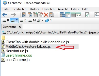

Wiederherstellung eines einzigen Tabs mit einen Mittelklick auf die Tableiste aus Beitrag #17 funktioniert leider nicht bei mir.
script erstellt und liegt im chrome ordner
2 andere scripte funktionieren

bitte vergleiche noch mal den Script-Inhalt
Alles anzeigen// ==UserScript== // @name middle-click "Undo Close Tab" // @description Kürzlich geschlossenen Tab mit Mittelklick wieder öffnen // @version 1.1 // @include main // @compatibility Firefox ESR31.3, 34.0.5, 56.* // @author oflow // @namespace https://oflow.me/archives/265 // @note Firefox 31.3, 34.0.5 neuere nicht getestet // @note remove arguments.callee // @note mTabContainer -> tabContainer // ==/UserScript== (function() { var ucjsUndoCloseTab = function(e) { // Nur mit Mittelkick if (e.button != 1) { return; } // Klick auf Tab-Leiste und die Neuer Tab Schaltflächen if (e.target.localName != 'tabs' && e.target.localName != 'toolbarbutton') { return; } undoCloseTab(0); e.preventDefault(); e.stopPropagation(); } // Schaltfläche Neuer Tab document.getElementById('new-tab-button').onclick = ucjsUndoCloseTab; // Tab-Leiste gBrowser.tabContainer.addEventListener('click', ucjsUndoCloseTab, true); window.addEventListener('unload', function uninit() { gBrowser.tabContainer.removeEventListener('click', ucjsUndoCloseTab, true); window.removeEventListener('unload', uninit, false); }, false); })();Bei mir funktioniert dieser Einwandfrei (unter mehreren FF Versionen).
Du schreibst selbst dass andere Scripte funktionieren, somit kann ich davon ausgehen dass die Vorarbeiten zur Script-Ausführung korrekt sind.[attachment=0]screenshot.1.jpeg[/attachment]
Der Name des Scripts ist für die Funktion unwichtig, wichtig ist nur die Endung beispielscript.uc.js

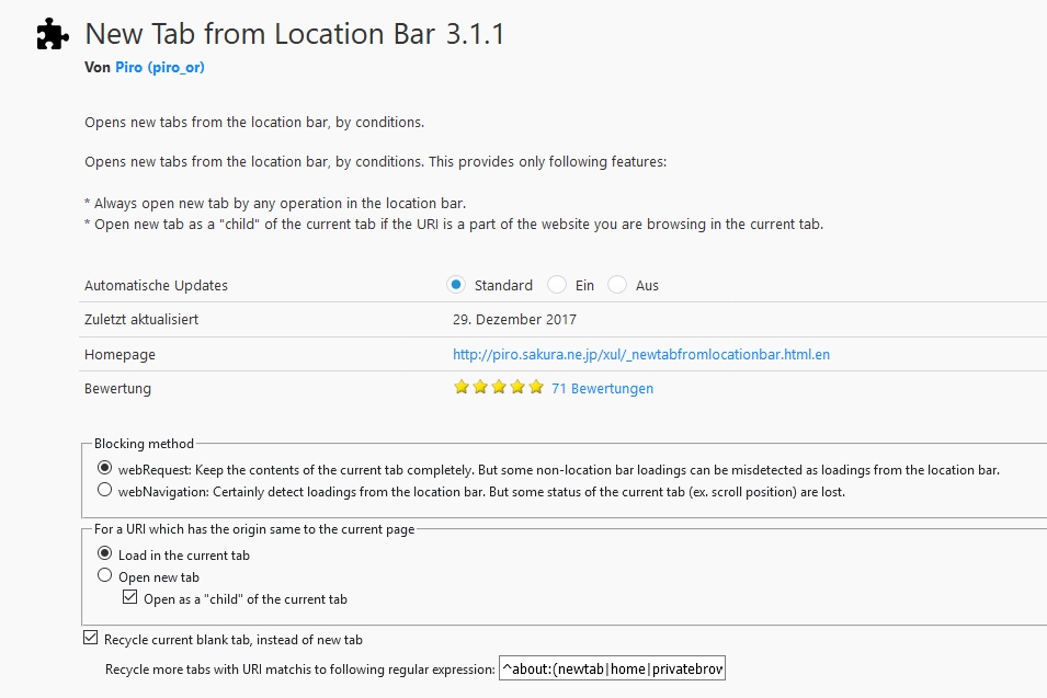

Alles anzeigen** About:config diese Werte auf true umstellen ** browser.tabs.loadBookmarksInTabs browser.search.openintab und diese Erweiterung installieren: New Tab from Location BarFür die Adressleiste:
https://addons.mozilla.org/de/firefox/add…m-location-bar/
Danke auch, aber das hat irgendwie gar nicht funktioniert, Lesezeichen wurden damit IMMER in neuen Tabs geöffnet und das soll auch nich sein. Mein gewünschtes Verhalten wäre dieses:

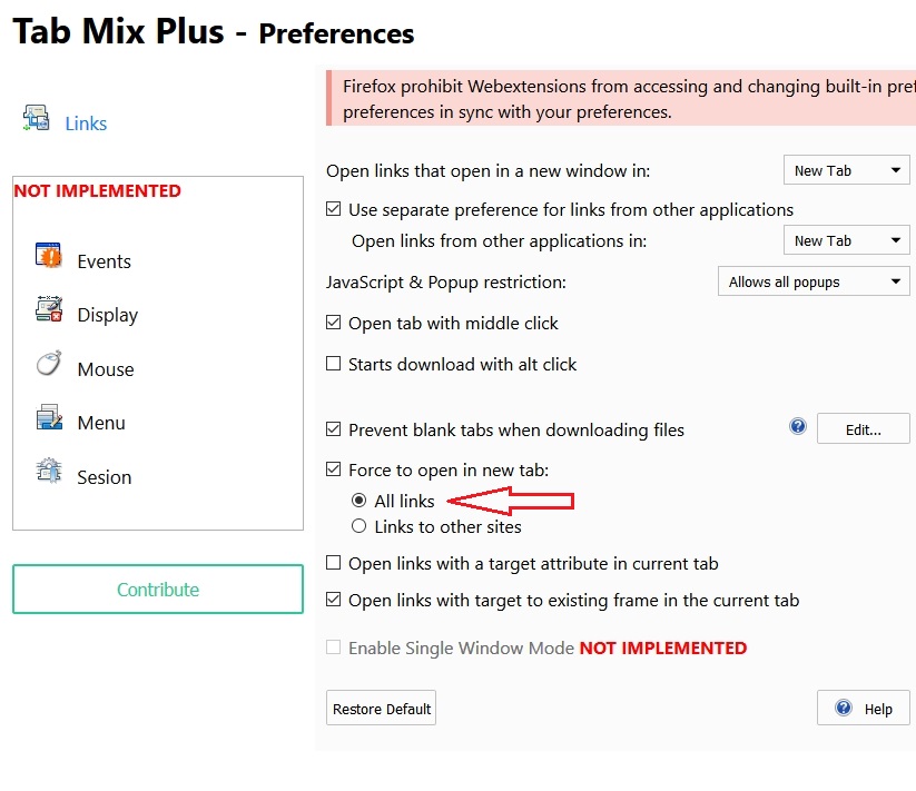

Bei mir funtzt der neue TMP überhaupt nicht! Darin alles auf 'New Tab' eingestellt - aber denkste Puppe, es wurde alles (jeder Link, jedes Lesezeichen und jede Seite) in ein und dem selben Tab geöffnet (außer beim Klick auf das Mausrad und die Spielerei brauche ich nun wirklich nicht)...
Da bleib ich dann doch lieber bei 'New Tab from Location Bar'!
Du solltest dich vom alten TMP lösen. Es ist Geschichte. Deswegen gibt es diesen Thread. Der Entwickler schreibt über Tab Mix WE:ZitatTab Mix Plus WebExtensions is in its early development phase. Current version contain only "Links" features form legacy Tab mix plus.
Du kannst also an Tab Mix WE nicht den gleichen Maßstab anlegen wie an den alten Boliden TMP, dessen Funktionen du wahrscheinlich nur teilweise genutzt hast.
Einfach immer mal wieder auf AMO nachsehen. Dafür ist es da.
Da bleib ich dann doch lieber bei 'New Tab from Location Bar'!... zu mindestens bei Klick auf einen Link geht ein neuer Tab auf.
