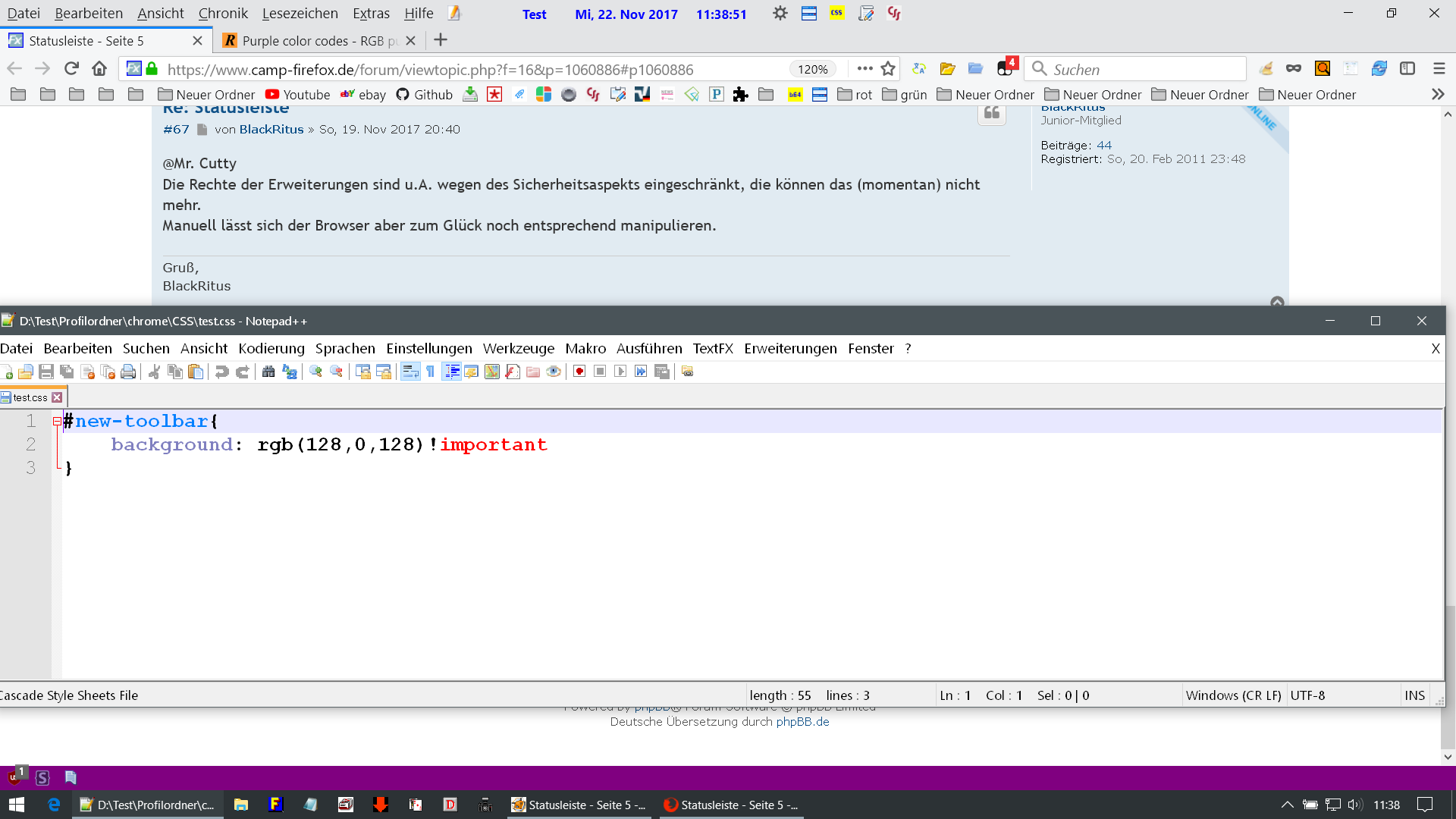

und dann lege die Farbe in der userChrome.css fest, z.B.

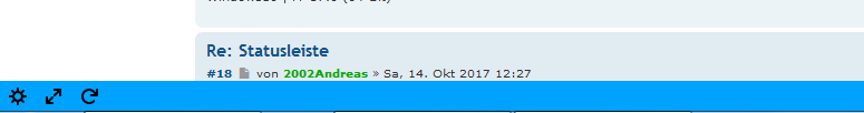

[attachment=0]Screenshot (148).png[/attachment]

Das sollte doch auch funktionieren mit rgba().
Funktioniert bei mir nicht. Wie muss der Code dann genau aussehen ?
Du hast Recht. Es funktioniert wirklich nicht. Das liegt allerdings nicht an der Statusleiste, sondern an dem umgebenden Element mit der ID #browser-bottombox. Dieses Element kann ich leider auch nicht mit CSS dazu bewegen, transparent zu werden. Eventuell ist es Teil eines Themes und lässt sich deshalb nicht beeinflussen. Ich muss mir das mal in Ruhe anschauen, wenn ich mehr Zeit habe. -

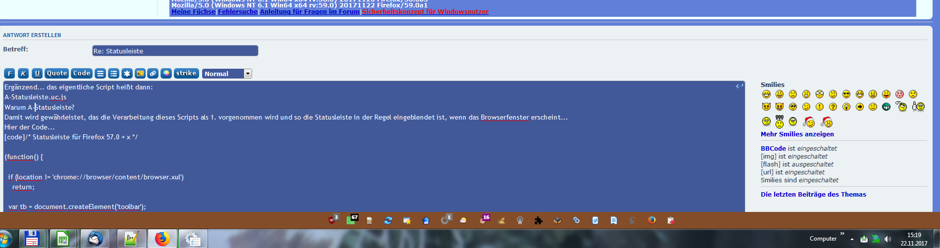

Alles anzeigen/* Statusleiste für Firefox 57.0 + x */ (function() { if (location != 'chrome://browser/content/browser.xul') return; var tb = document.createElement('toolbar'); tb.id = 'new-toolbar'; tb.setAttribute('customizable', true); tb.setAttribute('mode', 'icons'); var vbox = document.createElement('vbox'); document.getElementById('navigator-toolbox').parentNode.insertBefore( vbox, document.getElementById('browser-bottombox')); vbox.appendChild(tb); CustomizableUI.registerArea('new-toolbar', {legacy: true}); })();
[attachment=0]A-Statusleiste.PNG[/attachment] -
Bei mir gibt es mit diesem Code folgenden Effekt:
es entsteht eine hellblaue Fläche, die den Fuchs von unten her zu etwa 95% belegt. Also in etwa so, als wäre die Statusleiste nicht nur einen knappen Zentimeter hoch, sondern 30. Ungefähr.Per "Anpassen" lässt sich in dieser Fläche kein Button ablegen.
