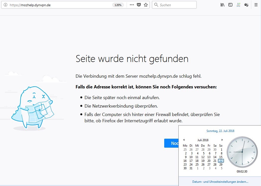

bei mir war die Seite eben wieder offline.
Ca. 08:47 Uhr.
Jetzt funktioniert sie aber schon wieder.
Fx 56 und Fx61 portable.
Win7 + Avast.
Andere Seiten funktionieren.
Teilweise dauert es auch nur wenige Sekunden bis sie wieder da ist.

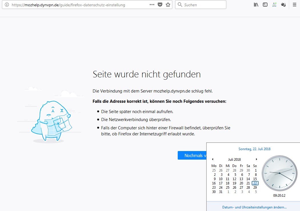

Gerade im Abstand von 20 min. noch mal getestet.
[attachment=0]2018-07-22 09_20_10-Server nicht gefunden - mozhelp Fx61 portable.jpg[/attachment]

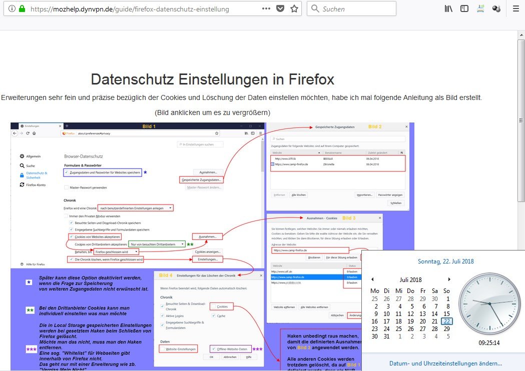

Schon wieder online:
[attachment=0]2018-07-22 09_25_12 - online - mozhelp Fx61 portable.jpg[/attachment]
ich bin verwirrt, ich hab fast zeitgleich probiert und es funktioniert bei mir :-??
Welchen Provider hast du?
dass eine Seite mal offline ist kenne ich ja auch, vor allem greift gerade aktuell ein Sterben von vielen kleinen Foren um sich, aber bei dieser Seite ist es anders. In den letzten Minuten war sie immer online.
Der Provider ist 1+1.
