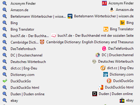

  • // Ohne jemanden zu nahe treten zu wollen, aber wer benötigt 50 Suchmaschinen? :shock:
    Diese reichen mir völlig... wenn jetzt bei Technikern, Rechtsanwälte, Mediziner, Kaufwütigen etc u.ä. noch die ein oder andere berufsnahe Suchmaschine dazukommt, ok, aber 50?
    [attachment=0]2015-12-18_162850.jpg[/attachment]

  • Organize Search Engines kann seit Firefox 43 die Suchleiste, oben rechts,
    nicht mehr ansprechen. Daher ist dort oben alles weg was mit OSE zu tun hat.
    Gespeichert wurden die Info im Profil in der Datei organize-search-engines.rdf.

    [attachment=0]screenshot_044.png[/attachment]
    Weiß jemand, wie ich die doppelten Einträge wegbekomme?
    Leider gibt's in den Einstellungen auch keine Möglichkeit, den Suchstring zu ändern. Muss ich dann wohl die Suchplugins ändern. Kommt ja nicht so oft vor.
