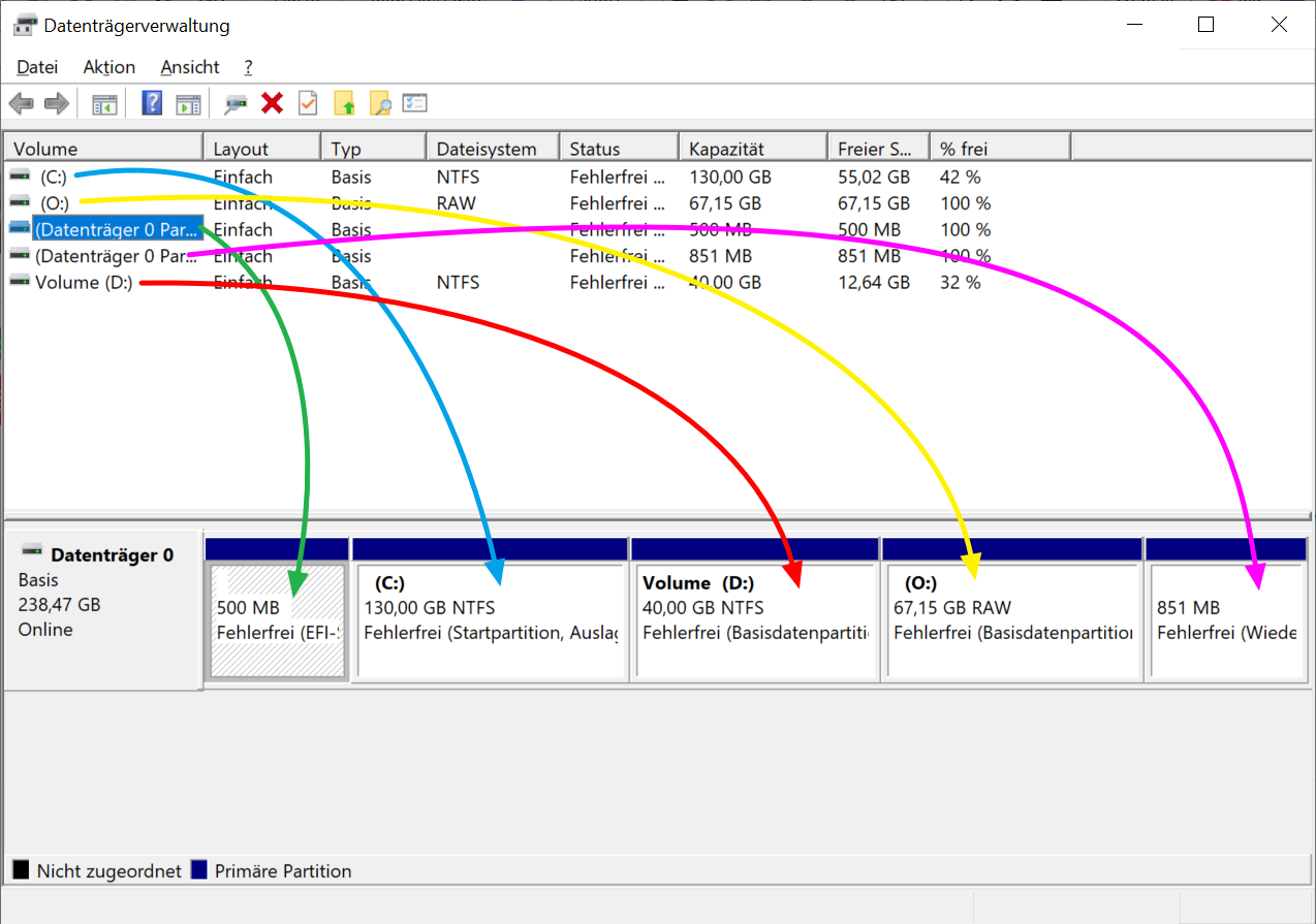

    Vorab: ich habe diesen Fehler nicht gehabt und das Update lief problemlos durch.
    Bei mir sieht es so aus:
    Ich hatte Laufwerk C und D mal ziemlich viel partitioniert und dann Partitionen an andere Stelle verschoben, verkleinert, vergrößert, zusammengeführt usw. Denke aber an der EFI-Systempartition (grün) und der Wiederherstellungspartiton (lila) hatte ich größenmäßig nichts geändert.
    Das Ganze machte ich vor ca. 5 Monaten übrigens mit NIUBI Partition Editor Free Edition weil es das einzige Programm war, welches kostenlos eine Funktion hatte welche andere Progs nicht hatten (und ich habe x Progs vorher ausprobiert) ich glaube es war die Funktion "nicht benachbarte Partitionen zusammenzuführen".

    Die rechte WHP ist ja doch erheblich größer als normal; deswegen denke ich, dass das die aktive WHP ist und deswegen das Problem bei Dir nicht aufgetreten ist. Und danke für den Tip mit der Software; liegt schon auf der Platte. Sieht so aus, als könnte die ordentlich was....;)
    Das ist auch kein Wunder. Deine WHP ist wie bei mir (für den aktuellen Zeitpunkt) ausreichend groß.
