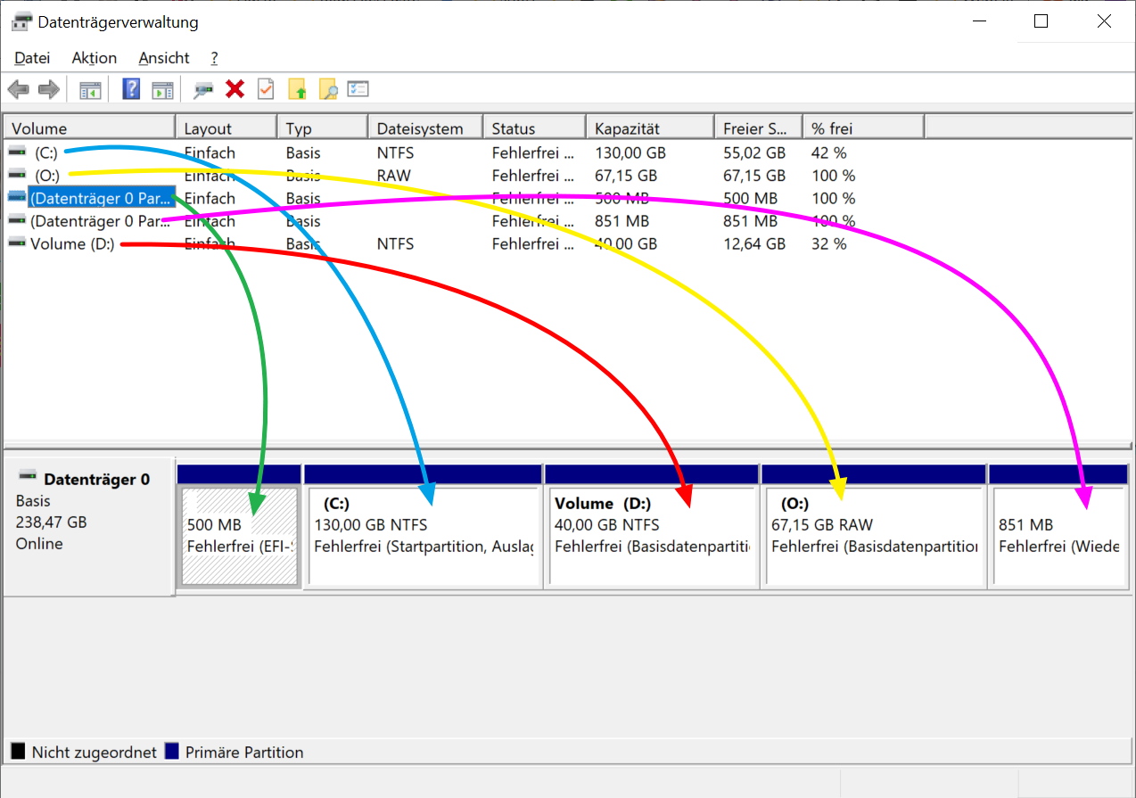

    Vorab: ich habe diesen Fehler nicht gehabt und das Update lief problemlos durch.
    Bei mir sieht es so aus:

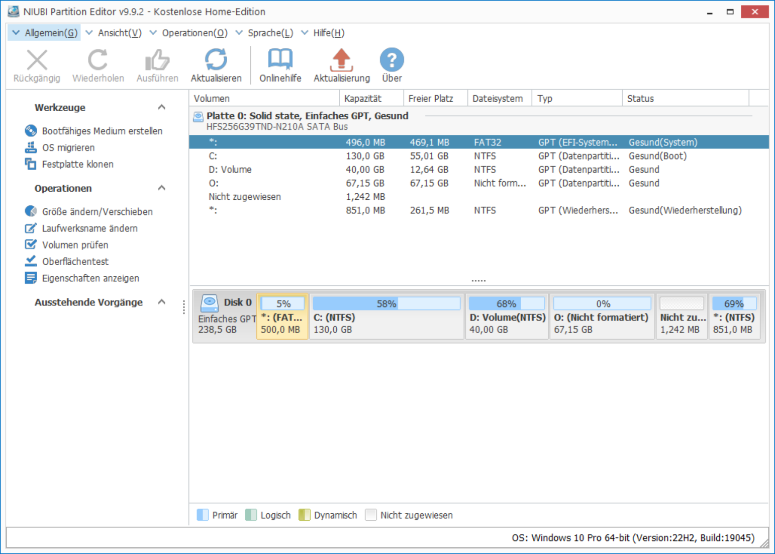

    Ich hatte Laufwerk C und D mal ziemlich viel partitioniert und dann Partitionen an andere Stelle verschoben, verkleinert, vergrößert, zusammengeführt usw. Denke aber an der EFI-Systempartition (grün) und der Wiederherstellungspartiton (lila) hatte ich größenmäßig nichts geändert.
    Das Ganze machte ich vor ca. 5 Monaten übrigens mit NIUBI Partition Editor Free Edition weil es das einzige Programm war, welches kostenlos eine Funktion hatte welche andere Progs nicht hatten (und ich habe x Progs vorher ausprobiert) ich glaube es war die Funktion "nicht benachbarte Partitionen zusammenzuführen".

    Die rechte WHP ist ja doch erheblich größer als normal; deswegen denke ich, dass das die aktive WHP ist und deswegen das Problem bei Dir nicht aufgetreten ist. Und danke für den Tip mit der Software; liegt schon auf der Platte. Sieht so aus, als könnte die ordentlich was....;)

    Das ist auch kein Wunder. Deine WHP ist wie bei mir (für den aktuellen Zeitpunkt) ausreichend groß.

    So, wer unbedingt das Update KB5034441 installiert haben möchte!
    1. Die Wiederherstellungspartition sollte 2 GB haben.
    2. Sie sollte am Ende des Datenträgers sein.
    Bestandsaufnahme!
    Wessen Wiederherstellungspartition zu klein, jedoch hinter der Windowspartition ist, sollte diese vergrößern.
    (Punkt 1 und Punkt 6 und einfach mit 7 & 8 weitermachen)
    Wessen Wiederherstellungspartition zwar die richtige Größe hat, aber eben nicht hinter Windowspartition liegt,
    Sollte erst einmal die Windowspartition verkleinern, und zwar um genau die Große, die die Wiederherstellungspartition hat.
    Danach die Wiederherstellungspartition dorthin klonen und mit Punkt 8 weitermachen.
    Wenn alles geklappt hat, kann der nicht zu gewiesenen "Plattenplatz" weiter nach hinten verschoben werden und der
    Windowspartition wieder zugewiesen werden.
    Für das Verkleinern der Windowspartition habe ich die Windows eigene Datenträgerverwaltung verwendet.
    Um die anderen Aufgaben kümmerte sich die portable Version von NIUBI Partition Editor Free Edition
    1. Windowspartition verkleinern. Wenn das nicht in einem Rutsch funktioniert,
    Datenträgerbereinigung. Bei SSD natürlich kein Defrag!!
    2. Die Wiederherstellungspartition klonen.
    3. Die hintere, neue Wiederherstellungspartition vergrößern.
    4. Die vordere, alte Wiederherstellungspartition löschen.
    5. Den nicht zu gewiesenen "Plattenplatz" ans Ende verschieben.
    6. Nun den nicht zu gewiesenen "Plattenplatz" am Ende der Wiederherstellungspartition zu weisen (verbinden)
    Danach hatte ich versucht, das Update zu installieren, aber es scheiterte dennoch.
    7. Die Befehle reagentc /disable und reagentc /enable ein, zweimal in der cmd ausführen.
    Diese muss mit Administratorrechten gestartet werden.
    8. In der Konsole reagentc /info eingeben, wenn WinRE-Status enebled ist, sollte bei WinRE-Ort ein Pfad stehen/ angezeigt werden.
    Ist dies der Fall, sollte das Update zu installieren sein.
