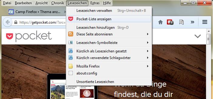

Schalte ich browser.pocket.enabled auf false um
sind die Menü-Einträge "Pocket-Liste anzeigen" und Button Pocket in Leseansicht trotzdem ersichtlich, und benutzbar!
[Blockierte Grafik: http://www11.pic-upload.de/thumb/03.06.15/sbtbyta95am.jpg]
Gruß, der_nachdenklicher
Jup kann ich so bestätigen-in der leiste hätte ich es net vermutet :-??
Aber als Icon ist es weg
Edit:in der Aktuellen Nightly ist es unter oben genannten bei mir weg in der Lesezeichen Leiste

Leider nein. Siehe Beitrag #5. Lediglich das Icon ist weg. In den Menüs ist aber der Eintrag samt Icon erhalten und funktionsfähig ...
Nö, nichts zu sehen. Kein Button, nichts im Lesezeichenmenü, nichts im Kontextmenü. Firefox 38.0.5, frisches Profil. Firefox muss anschließend neu gestartet werden, aber das sagte ich ja schon.
In der Leseansicht ist das Icon auch weg, wenn der about:config-Eintrag auf false gestellt und Firefox neu gestartet wurde.
[attachment=0]pocket.png[/attachment]
Vor Neustart ist das Pocket-Icon oben rechts zu sehen:
[attachment=2]pocket1.jpg[/attachment]
Nach Neustart ist das Icon weg aber sowohl hier:
[attachment=1]pocket2.jpg[/attachment]
als auch hier funktionsfähig vorhanden:
[attachment=0]pocket3.jpg[/attachment]

Aber zurück zu FF allgemein- anbei ein Screenshoot, daß das ungefragte Stück Software immer noch sichtbar ist :
