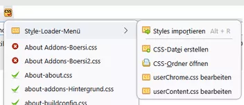

  • Hallo zusammen. Speravir , BrokenHeart , Mira_Belle, milupo , 2002Andreas
    Habe eine funktionierende Version vom usercssloader.uc.js auf Basis einer
    Version aus den asiatischen Tiefen gemacht.
    Hat wie gehabt frei verschiebbare Schaltfläche usw. Funktioniert auch
    in Firefox 143 unabhängig ob CSP aktiviert ist oder nicht.
    Im Moment fehlt noch der Eintrag zum öffnen des Chromeordners
    und die Möglichkeit zur Verwendung eines alternativen Dateimanagers.
    Also anstelle vom Explorer zbs. den Totalcomander.
    Ich habe es versucht einzubauen, durch einfügen der entsprechenden Teile
    aus unserem Script, aber dann funktioniert es nicht mehr.
    Vielleicht kann jemand von euch sich das mal anschauen:
    Hoffe jemand von euch kann da weiter helfen.

  • Hatte gerade mal etwas Zeit, und bin doch schon zu Hause, und habe mit CSS & JS in einem neuen Profil installiert.
    Echt cool! Das ganze.
    Nur an welcher Stelle des Menüs wird der Explorer geöffnet?
    Kann CSS an und aus "Knipsen", was ich echt sehr, sehr cool finde,
    und wenn der Editor eingetragen ist, die Dateien bearbeiten.
    Strg+Linksklick zum Anzeigen im Dateimanager
    Da tut sich bei mir nichts!

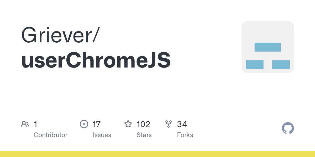

    Ach, und eventuell, vielleicht den Link zu "Griever"?
    Denn der im Skript angegebene Link wird umgeleitet auf einen Blog.

  • Ja das Script ist schon sehr alt.
    Wurde von vielen Leuten nur aktualisiert damit es läuft.
    Griever siehe hier:
    GitHub - Griever/userChromeJS
    Contribute to Griever/userChromeJS development by creating an account on GitHub.
    github.com
    Ist aber schon lange nichts mehr los da.
    Er hat das Script am 23.12.2012 zuletzt aktualisiert.
