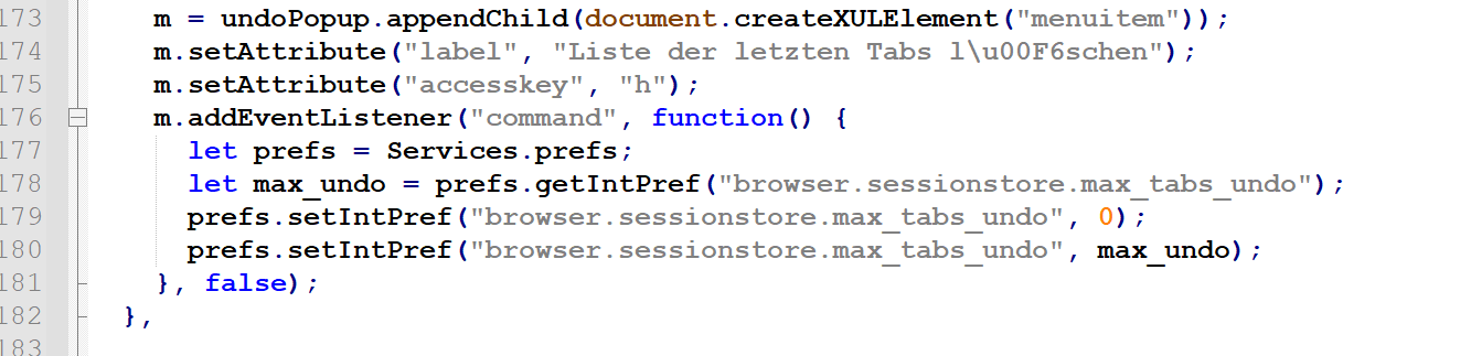

    Hallo lenny2 ..
    das kann ich bestätigen, siehe hier:
    Ist aber in dem neuen Skript von Alice auch so:/
    Evtl. muss hier noch etwas angepasst werden:
    JavaScript
    m = undoPopup.appendChild(document.createXULElement("menuitem"));
        m.setAttribute("label", "Liste der letzten Tabs l\u00F6schen");
        m.setAttribute("accesskey", "h");
        m.addEventListener("command", function() {
          let prefs = Services.prefs;
          let max_undo = prefs.getIntPref("browser.sessionstore.max_tabs_undo");
          prefs.setIntPref("browser.sessionstore.max_tabs_undo", 0);
          prefs.setIntPref("browser.sessionstore.max_tabs_undo", max_undo);
        }, false);

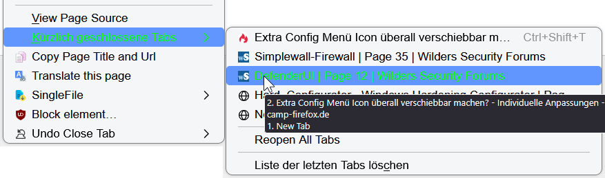

    Danke! Gleicher Fehler wie in Beitrag #310.
    Die erste geschlossene Tab in der Liste - der Tooltip wird nicht angezeigt.
    Die zweite geschlossene Tab in der Liste - der Tooltip wird nicht angezeigt.
    Die dritte geschlossene Tab in der Liste - der Tooltip der ersten Registerkarte wird angezeigt.
    Die vierte geschlossene Tab in der Liste - der Tooltip der zweiten Registerkarte wird angezeigt, usw.
    Es wäre logisch, Tooltips im Skript vollständig zu deaktivieren.
  • der Tooltip wird nicht angezeigt.
    Kann ich bestätigen.
    Bei mir sind allerdings alle! Tooltips deaktiviert, darum ist mir das nicht aufgefallen.;)
    Einmal editiert, zuletzt von 2002Andreas (15. Januar 2025 um 11:35) aus folgendem Grund: Ein Beitrag von 2002Andreas mit diesem Beitrag zusammengefügt.

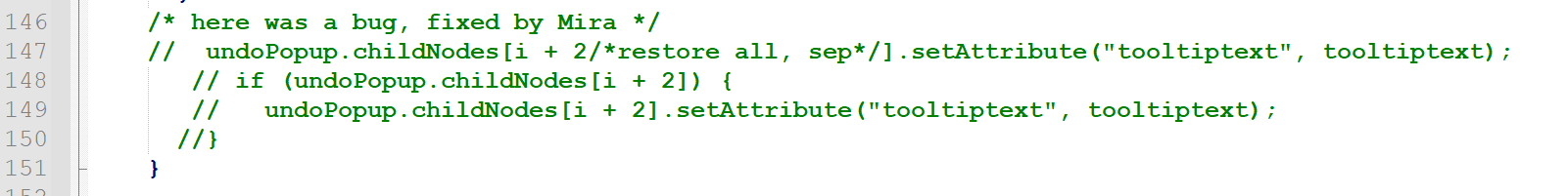

  • lenny2 sorry, da weiß ich gerade auch nicht weiter!
    Wenn es Dich stört, "klammere" die Funktion einfach aus.
    JavaScript
       /*     if (undoPopup.childNodes[i + 2]) {
              undoPopup.childNodes[i + 2].setAttribute("tooltiptext", tooltiptext);
    Wenn ich es berichtigt bekomme, poste ich hier.
    Mit <3lichem Gruß
    Mira

  • Die Version hat aber auch mehrere Fehler, siehe #306 für die notwendigen Korrekturen.
    Danke! Ich fürchte, ich kann es nicht reparieren.
    Das Skript an sich funktioniert ja!
    Danke! Das Problem mit dem Tooltip ist behoben. Nur zu Ihrer Information, es gibt noch ein weiteres Problem (es ist in allen Versionen des Skripts vorhanden), wenn die Tabs-List leer ist, bleibt der Tabs-Menüpunkt im Hauptkontextmenü aktiv.
