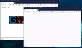

    Leider scheint ein derartiger Code doch noch nicht die 100%ge Lösung zu sein.
    CustomizableUI.registerArea('toolbar_name', {legacy: true});
      CustomizableUI.registerToolbarNode(tb);
    Zwar funktionieren Leisten, die so erstellt wurden, jedoch funktioniert dann der Internetinhalt in weiteren Browserfenstern nicht mehr in der Nightly. Seiten werden zwar geladen aber nicht angezeigt.

  • Keine Ahnung, ob das nur bei mir so ist.
    Hallo Aris...
    ich nutze 2 verschiedene Profile vom Nightly.
    In einem davon habe ich nur die Add-on Leiste..Restart..chrome und Profilordner als Script...und alles funktioniert einwandfrei.
    In dem anderen Profil nutze ich rund 30 Scripte incl. der Add-on Leiste, und da kann ich das Verhalten bestätigen. Die erste aufgerufene Seite bleibt hier leer, erst an der 2ten Seite (Lesezeichen anklicken) wird der Text angezeigt.
    Starte ich gleich mit 2 Seiten, ist die erste leer, im 2ten Tab wird dann alles einwandfrei angezeigt.
    Starte ich dieses Profil im abgesicherten Modus, oder wenn ich alle Scripte entferne, (chrome Ordner umbenannt) bleibt das Verhalten mit der ersten Seite trotzdem so.
    Warum das so ist habe ich bis jetzt zumindest noch nicht rausgefunden. :-??
  • Bei mir wird ab dem zweiten Fenster in dem Tab, der beim Öffnen des Fensters im Vordergrund ist, die Seite nicht angezeigt. Folgender Workaround scheint zu helfen; der Code kommt nach den CustomizableUI-Anweisungen hinzu:
    let tab = gBrowser.selectedTab;
      gBrowser.duplicateTab(tab);
      gBrowser.removeTab(tab);

  • Mit 500 ms funktioniert es bei mir auch nicht immer, mit 1 Sekunde schon. Mein Vorschlag: Teste in einem neuen Profil im normalen und abgesicherten Modus. Wenn im normalen Modus Seiten nicht zu sehen sind, teste mit dem Code aus #1976 mit Timeout-Werten bis zu 5 Sekunden.
