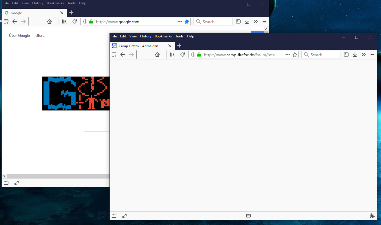

    Leider scheint ein derartiger Code doch noch nicht die 100%ge Lösung zu sein.
    CustomizableUI.registerArea('toolbar_name', {legacy: true});
      CustomizableUI.registerToolbarNode(tb);
    Zwar funktionieren Leisten, die so erstellt wurden, jedoch funktioniert dann der Internetinhalt in weiteren Browserfenstern nicht mehr in der Nightly. Seiten werden zwar geladen aber nicht angezeigt.
    [attachment=0]1.png[/attachment]
    Keine Ahnung, ob das nur bei mir so ist.
  • Keine Ahnung, ob das nur bei mir so ist.
    Hallo Aris...
    ich nutze 2 verschiedene Profile vom Nightly.
    In einem davon habe ich nur die Add-on Leiste..Restart..chrome und Profilordner als Script...und alles funktioniert einwandfrei.
    In dem anderen Profil nutze ich rund 30 Scripte incl. der Add-on Leiste, und da kann ich das Verhalten bestätigen. Die erste aufgerufene Seite bleibt hier leer, erst an der 2ten Seite (Lesezeichen anklicken) wird der Text angezeigt.
    Starte ich gleich mit 2 Seiten, ist die erste leer, im 2ten Tab wird dann alles einwandfrei angezeigt.
    Starte ich dieses Profil im abgesicherten Modus, oder wenn ich alle Scripte entferne, (chrome Ordner umbenannt) bleibt das Verhalten mit der ersten Seite trotzdem so.
    Warum das so ist habe ich bis jetzt zumindest noch nicht rausgefunden. :-??
  • Bei mir wird ab dem zweiten Fenster in dem Tab, der beim Öffnen des Fensters im Vordergrund ist, die Seite nicht angezeigt. Folgender Workaround scheint zu helfen; der Code kommt nach den CustomizableUI-Anweisungen hinzu:
    let tab = gBrowser.selectedTab;
      gBrowser.duplicateTab(tab);
      gBrowser.removeTab(tab);
  • Hallo aborix...
    Ich starte mein Nightly mit 3 Tabs.
    1. Startseite Forum
    2.Unterforum Allgemein
    3.Wer ist online
    Die Seite 1 wird mir leer angezeigt, die anderen beiden sind ok.
    Wenn ich deinen Zusatz in das Script einfüge, dann..
    startet die Seite Allgemein mit Inhalt
    wer ist online mit Inhalt
    und ein neuer Tab ohne Inhalt
    Die Startseite vom Forum wird gar nicht mehr angezeigt bzw. aufgerufen :-??
  • Mit 500 ms funktioniert es bei mir auch nicht immer, mit 1 Sekunde schon. Mein Vorschlag: Teste in einem neuen Profil im normalen und abgesicherten Modus. Wenn im normalen Modus Seiten nicht zu sehen sind, teste mit dem Code aus #1976 mit Timeout-Werten bis zu 5 Sekunden.
  • Hallo aborix...
    vorweg erstmal herzlichen Dank für deine Hilfe :klasse:
    In meinem anderen Nightly Profil funktioniert alles einwandfrei auch ohne den Zusatz im Script.
    Jetzt habe ich die Zeitverzögerung mal auf 1500 gesetzt...alles wieder fast ok :D:klasse:
    Nur jetzt hat sich die Reihenfolge der Tabs beim Erststart verändert. Die Forenstartseite ist jetzt der 3te Tab, also der letzte statt der erste, aber das stört nicht wirklich.
