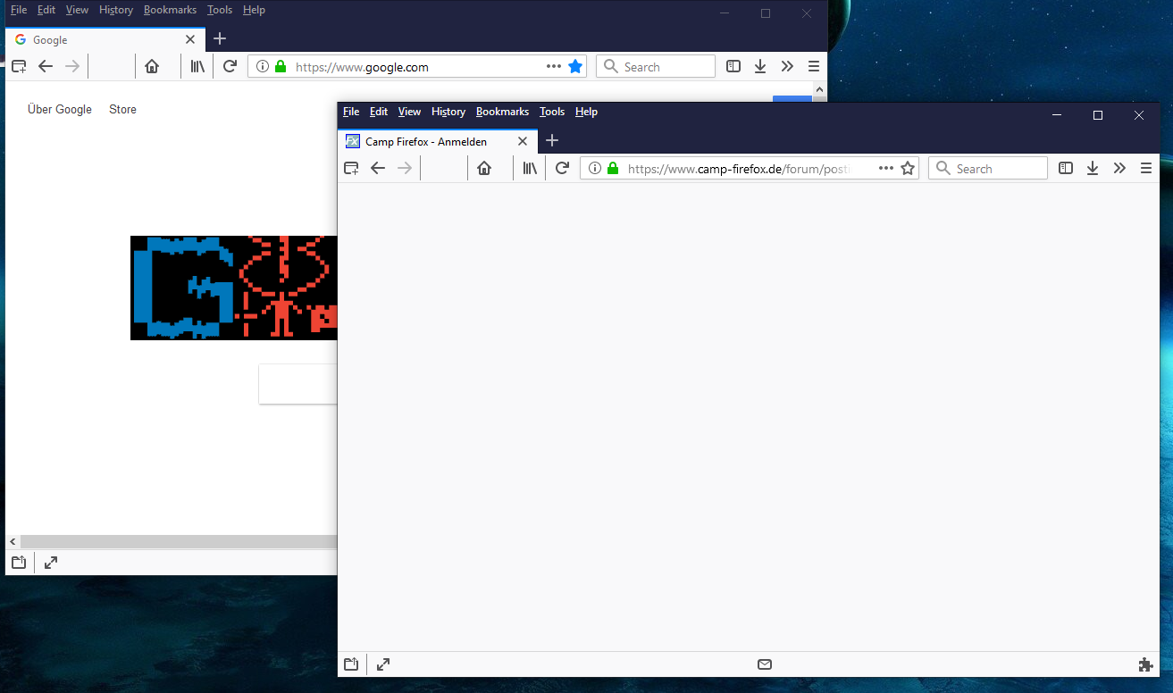

    Leider scheint ein derartiger Code doch noch nicht die 100%ge Lösung zu sein.
    CustomizableUI.registerArea('toolbar_name', {legacy: true});
      CustomizableUI.registerToolbarNode(tb);
    Zwar funktionieren Leisten, die so erstellt wurden, jedoch funktioniert dann der Internetinhalt in weiteren Browserfenstern nicht mehr in der Nightly. Seiten werden zwar geladen aber nicht angezeigt.
    [attachment=0]1.png[/attachment]
    Keine Ahnung, ob das nur bei mir so ist.

  • Bei mir wird ab dem zweiten Fenster in dem Tab, der beim Öffnen des Fensters im Vordergrund ist, die Seite nicht angezeigt. Folgender Workaround scheint zu helfen; der Code kommt nach den CustomizableUI-Anweisungen hinzu:
    let tab = gBrowser.selectedTab;
      gBrowser.duplicateTab(tab);
      gBrowser.removeTab(tab);
