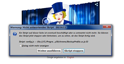

    nur das dieses
    [attachment=0]skriptmeldung.jpg[/attachment]
    2-4 mal erscheint

    @ universum123:
    Erhöhe die Laufzeit ein bißchen:
    https://support.mozilla.org/de/kb/warnung-…riptes-erhaihen
  • universum123:
    Das ist kein Script-Fehler. Je nach Umfang deines Profils bzw. der Leistungsfähigkeit deines Rechners kann es schon eine Weile dauern, bis das Script abgearbeitet und das ZIP-File erstellt ist.
    Eine entsprechende Lösung hat dir Boersenfeger bereits geliefert. :)
