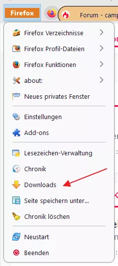

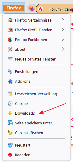

  • Hallo zusammen.
    Eine Frage zu obigem Script:
    Bei Klick auf Downloads tut sich da bei euch etwas, bei mir nicht.
    Das hier muss wohl geändert werden:
                command: "BrowserDownloadsUI();",
    Hat da jemand von euch eine Idee?
