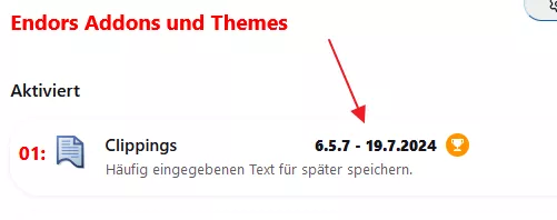

    Das script fügt bei about:addons bei den Erweiterungen im jeweiligen Titel
    die Versionsnummer und das Installationsdatum hinzu. Lasse das Script jetzt so wie
    es ist, da es ja funktioniert. Habe Deine Änderungen probiert, aber das funktioniert
    leider nicht.

  • Das script fügt bei about:addons bei den Erweiterungen im jeweiligen Titel
    Ach so, irgendwie bin ich davon ausgegangen, dass die Versionsnummer dazu gehört, aber stimmt, die wird ohne Skript nicht angezeigt. In meiner Version wird sie aber ebenfalls angezeigt. Installationsdatum habe ich keins. Ich sehe aber auch im Skript keinen Code, wo das definiert wird.
  • Zeile 30 definiert:
    const {version, updateDate} = result;
    Daher kommt das Datum.
    Im unveränderten Script aus Beitrag eins funktioniert es einwandfrei.
    Aber sobald ich etwas ändere tut sich nichts mehr.

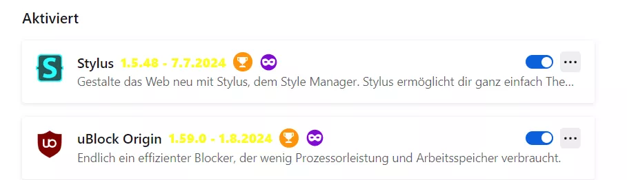

  • Danke für das Script aus #3919 und dem Hinweis, die zwei Einträge aus #3931 in about:config einzufügen und auf true zu setzen.
    Damit klappt es tadellos. Was mir leider nicht gelingt, die Schriftfarbe mit "color=yellow" dort einzufügen.
    Und die Möglichkeit, das aktuelle Update-Datum endlich nachzuvollziehen, hat damit geklappt. Ich hatte vor gefühlt 125 Monaten schon mal danach gefragt. Nun bin ich sehr zufrieden.
    Nochmal herzlichen Dank. :thumbup:
    Freundliche Grüße
    Barbara
    ____________
  • die Schriftfarbe mit "color=yellow" dort einzufügen.
    Teste bitte mal:
    Zeile 32 ist neu:
