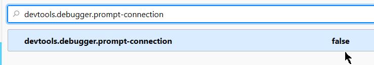

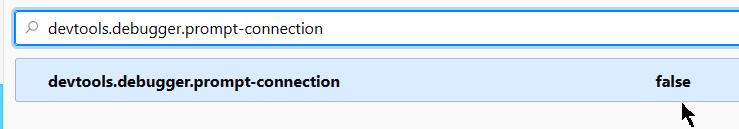

    In welcher Firefox-Version? Ich habe den Verdacht, dass du immer noch die Einstellung devtools.debugger.prompt-connection auf true gesetzt hast. Diese Einstellung steht nur im Nightly auf false. In der Endversion, sprich Fx 73, steht sie standardmäßig auf true.
    Hier möchte ich noch mal bemerken:
    Es handelt sich bei mir um den Firefox 73.0.1 - die Einstellung ist entgegen deiner Vermutung eingestellt auf:

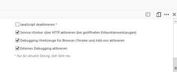

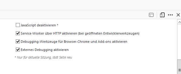

  • Wenn ich nun die beiden (s.Pfeil) Einträge anklicke, tut sich noch nichts. Habe ich noch etwas übersehen?
    Übersehen wohl eher nicht, nur die Vorbedingungen nicht geschaffen, dass es funktionieren kann.:/
    Ich habe ja auch das Script ausprobiert, konnte ja auch nicht die Browser-Werkzeuge aufrufen. Alle großen Kenner in diesem Forum sagten immer , dass es bei ihnen funktioniert. Ich hatte dann in einem Beitrag darauf hingewiesen, dass auch in einem "sauberen" Fox nicht zu machen sei. Es kam aber nicht der alles entscheidende Hinweis, dass eine wichtige Vorbedingung erfüllt sein muss.
    Aborix hat hier RE: userChrome.js Scripte für den Fuchs (Diskussion) gestern sein neues Script veröffentlicht, und ich konnte wieder nur über Mittelklick die Konsole aufrufen, aber nicht die Browser-Werkzeuge. Das kann doch nichts mit Hexerei zu tun haben, dachte ich, und da fiel mir von Andreas eine Anleitung ein (Beitrag konnte ich jetzt nicht finden), wie die Browser-Werkzeuge unter Web-Entwickler eingeschaltet werden müssen. Das habe ich getan, und nun kann ich auch mit dem Script von Aborix ganz einfach die Browser-Werkzeuge aufrufen, klappt wunderbar.
    So, Büssen, über Extras/Web-Entwickler den Inspektor aufrufen, dann unten rechts auf die drei Punkte klicken, Einstellungen auswählen, dann rechts ganz nach unten scrollen, und die im Bild erkennbaren Haken setzen. Alles schließen, Neustart, und probieren.
    Wie schon erwähnt habe ich ja das Script von Aborix installiert, da ist der Button oben rechts zu sehen, aber mit dem anderen Script vergleichbar.

  • FuchsFan
    ich gehe mal davon aus, dass diese Einstellungen bereits vorausgesetzt wurden, wenn man z.B. die "Browser Werkzeuge" im Script Appmenu.uc.js nachträglich einbaut.
    Diese von dir genannten Einstellungen waren mir nicht bekannt? :(
    Habe ich nun nachgeholt - die Browser- Werkzeuge werden nun auch nicht im Hintergrund, sondern im Vordergrund aufgerufen.
    Vielen Dank für diesen nachträglichen Tipp. :thumbup:
    Ich hatte heute morgen bereits auf dem Notebook den 1. Versuch mit diesem Script "Browser-Werkzeuge" gemacht, auch ohne Erfolg.
    Script nach den Änderungen im Inspektor installiert - funktioniert ebenfalls. Auch mit Strg + Alt + Umsch + I

  • So, Büssen, über Extras/Web-Entwickler den Inspektor aufrufen, dann unten rechts auf die drei Punkte klicken, Einstellungen auswählen, dann rechts ganz nach unten scrollen, und die im Bild erkennbaren Haken setzen. Alles schließen, Neustart, und probieren.
    Hallo FuchsFan, danke für deinen Hinweis. Da bei uns Helfern die Browser-Werkzeuge eingerichtet sind, haben wir alle nicht daran gedacht.
    Das steht übrigens auch in meiner Anleitung in Kapitel 3.1.
    Das Skript nimmt keine Einstellungen vor, es ruft nur auf.
