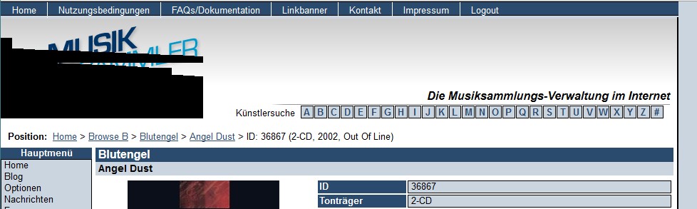

    ich habe vor kurzem festgestellt, dass manchmal die Grafiken auf Webseiten nicht richtig angezeigt werden.
    Entweder sind sie komplett schwarz oder zumindest teilweise.
    Zum ersten Mal ist mir das mit Firefox 35 aufgefallen.
    Seit dem Update auf Version 36 habe ich allerdings den Eindruck, dass das Problem viel häufiger auftritt.
    Meistens hilft dann nur ein komplettes Neuladen der Seite mit STRG+F5.
    Mein Bruder hat übrigens das gleiche Problem, ebenfalls mit Version 36 unterwegs.
    Hier mal ein Screenshot:
    [attachment=0]Zwischenablage-1.jpg[/attachment]
