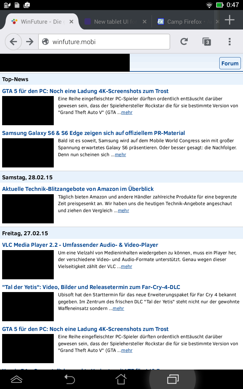

    Hier mal ein Screenshot:
    [attachment=0]Zwischenablage-1.jpg[/attachment]
