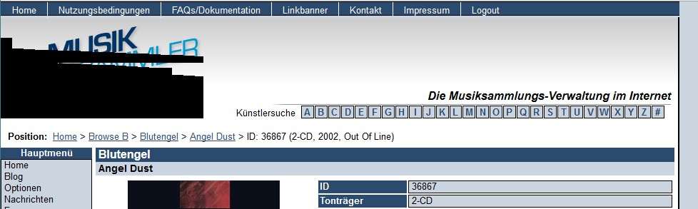

    ich habe vor kurzem festgestellt, dass manchmal die Grafiken auf Webseiten nicht richtig angezeigt werden.
    Entweder sind sie komplett schwarz oder zumindest teilweise.
    Zum ersten Mal ist mir das mit Firefox 35 aufgefallen.
    Seit dem Update auf Version 36 habe ich allerdings den Eindruck, dass das Problem viel häufiger auftritt.
    Meistens hilft dann nur ein komplettes Neuladen der Seite mit STRG+F5.
    Mein Bruder hat übrigens das gleiche Problem, ebenfalls mit Version 36 unterwegs.
    Hier mal ein Screenshot:
    [attachment=0]Zwischenablage-1.jpg[/attachment]

  • Eine Anmerkung habe ich noch: Das Problem tritt, wie es scheint, nur bei PNG-Dateien auf.
    Im abgesichterten Modus scheint das Problem nicht da zu sein.
    Das kann ich aber aktuell nur annehmen, da die Sache ziemlich schwer zu reproduzieren ist.
    Tritt leider immer nur sporadisch und willkürlich auf.
