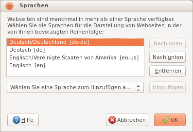

    @ .Hermes : bitte teste an einem frischen Profil.
    Gefragt, getan, hier das Ergebnis …
    [attachment=0]Sprachen.png[/attachment]
    Ist [de-de] oben wird nicht umgeleitet.
    Ist [de] oben wird umgeleitet.
    Im neuen Profil Fx 32 und einem alten Profil Fx 34 ist das Verhalten identisch.

    bevor du auf "de-de" umstellst musst du vorher in about:permissions die Einträge über "Gesamte Webseite vergessen" erst löschen. Sonst wirst du immer wieder umgeleitet.
    Danke, das war zum Teil die Lösung, (History, Vorschläge, Verlauf, *.tmp usw. alles gelöscht).
    Am Beispiel aol.com funktioniert es so wie es soll - gewünschte US-Version
    Bei http://www.intel.com und http://www.hp.com funktioniert es nicht. Ich probiere jetzt noch die wichtigen Seiten welche es umsetzt und welche nicht.
    Zumindest ein Teilerfolg, danke dafür !!

    Danke, für http://www.aol.com ist das nicht nötig, das Löschen im Inhalt von "de" und hinzufügen von "de-de" hat die Abhilfe für http://www.aol.com gebracht. Danach musste nur der Browser gereinigt werden.
