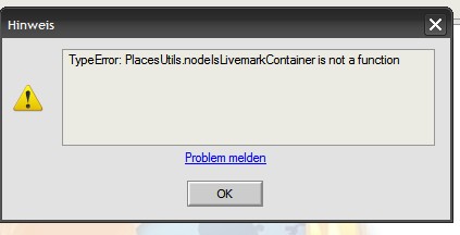

    Habe heute festgestellt, das CheckPlaces nicht im Nightly funktioniert. Auch die Anpassung der install.rdf erbrachte kein positives Ergebnis.
    <!-- Firefox -->
    		<em:targetApplication>
    			<Description>
    				<em:id>{ec8030f7-c20a-464f-9b0e-13a3a9e97384}</em:id>
    				<em:minVersion>3.0</em:minVersion>
    				<em:maxVersion>23.*</em:maxVersion>
    			</Description>
    		</em:targetApplication>
    [attachment=0]28-03-2013_145039.jpg[/attachment]
    Gibt es einen Trick, das Teil trotzdem zum Laufen zu bewegen? Gibt es Alternativen um doppelte Lesezeichen automatisch, vor allem nach Import, auszusortieren?

    Jap. Mozilla ist derzeit kräftig dabei, synchrone APIs gegen asynchrone APIs auszutauschen und die von der Erweiterung benutzen APIs wurden nun aus Firefox entfernt und die Erweiterung müsste entsprechend umgebaut werden.

  • Bernd: Die genutzten APIs wurden in Firefox 21 entfernt. ;)
    TmoWizard: Wenn du so viele betroffene Erweiterungen im Einsatz hast, ist das natürlich ärgerlich und ich verstehe deinen Ärger darüber auch absolut. Mit Alternativen kann ich leider auch nicht dienen, da ich keine der Erweiterungen im Einsatz habe und entsprechend gar nichts darüber weiß.
    Die Sache ist nur die, dass Mozilla das Produkt im Sinne der Allgemeinheit weiterentwickeln muss. Und diese Änderung ist im Sinne der Allgemeinheit. Synchrone APIs können den ganzen Browser blockieren und für erhebliche Hänger sorgen. Sieht man ja wunderbar, wenn man in Firefox seinen Cache leert, da geht erstmal überhaupt nichts mehr ab einer gewissen Größe.
    Und es wird bereits extrem viel Rücksicht auf Erweiterungen genommen. Nur irgendwann kommt man an einen Punkt, wo eine Erweiterung eben angepasst werden muss, nach fünf Jahren (!) müssen sich APIs auch mal ändern dürfen. Fünf Jahre, weil die nun entfernten APIs mindestens seit Firefox 3 existieren, teilweise sogar schon länger als sieben Jahre.
    Ich glaube daher nicht, dass man damit argumentieren kann, Entwickler mit solchen Entscheidungen zu vergraulen. Die APIs sind uralt, zwischen der verlinkten Ankündigung und dem Firefox 21-Release liegen immerhin 3 1/2 Monate und vor allem kam das nicht überraschend. Diese APIs sind schon einige Zeit als deprecated markiert. Dieses Wort bedeutet, dass etwas nur noch aus Kompatibilitätsgründen existiert und in jedem Fall irgendwann entfernt werden wird und man sich bereits um eine alternative Umsetzung bemühen sollte. Ich habs mal stichprobenartig überprüft:
    @deprecated see the new API in mozIAsyncLivemarks.
    Die Fehlerkonsole hat darauf auch aufmerksam gemacht:
    Cu.reportError("Synchronous livemarks methods and PlacesUtils livemarks " +
                        "utils (itemIsLivemark, nodeIsLivemarkContainer, " +
                        "nodeIsLivemarkItem) are deprecated and will be removed " +
                        "in a future release.");
    Also das war lange, lange Zeit angekündigt. ;)
