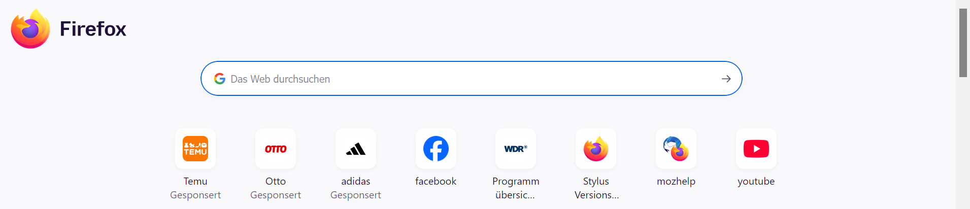

    Seit vorhin das Update auf Version 153.0.4 (vorher 153.0.3) aktualisiert wurde sind meine Kacheln auf der about:netwab Seite leer.
    Ich hatte sie vor langer Zeit mit userChrome.css konfiguriert
    (einige Dateinamen zum entsprechenden Bildpfad wegen Privatsphäre im Code mit "xxx" entfernt).
    kann mir jemand sagen woran das liegen könnte? was ich ändern müsste, damit es wieder funktioniert. Ich habe in den Changelog zu Firefox 153.0.4 geschaut, aber daraus kann ich nichts wirklich ableiten.
    Vielen Dank im Voraus.

    jain. Also da sind die Icons da (wenn auch kleiner da die css ja nicht geladen wird). Allerdings habe ich für manche Icons auf der about:newtab Seite ein anderes Icon als auf der Webseite eingerichtet gehabt. Dieses wird nicht geladen im Fehlerbehebungsmodus. Also holt sich Firefox das Icon wohl von der Webseite und genau das möchte ich nicht und hab das "irgendwo" auch glaub mal aus gestellt.

  • okay. Habe mal jeweils portable Versionen gebastelt und updates deaktiviert mit policies.json. Dann habe ich mein Profil da rein kopiert und festgestellt dass der Fehler auch bei 153.0.3 existiert.
    Dann habe ich ein älteres Profil mal in beide Versionen 153.0.3 und 153.0.4 rein gemacht und da existiert das Problem nur bei 153.0.4.

    "browser.newtabpage.activity-stream.nova.enabled"
    stand und steht bei mir auch auf false

    Bei mir funktioniert das nur mit diesem Pfad zum Icon:
    Beispiel links für Amazon:
    /* about:newtab-Seite: Kacheln mit lokalen Icons versehen */
      .top-site-outer {
        &:nth-child(1) {
          .top-site-icon {
            background-image: url('..//Icons/6save.svg') !important;
    Evtl. musst du also deine Pfade dann anpassen:/

    auch nicht. Mit dem Pfad wird es wahrscheinlich auch nichts zu tun haben. Es muss mit irgend einer veränderten Einstellung zu tun haben die seit FF 153.0.4 geändert wurde. Siehe meinen Beitrag #7

    Der Grund, warum ich das auf false gesetzt habe war, dass ich mein gewohntes Kachelbild auf der Startseite wieder habe. Setze ich die Einstellung auf true, sind mir die Kacheln zu sehr in die Mitte gedrängt bzw. der Abstand dazwischen ist kleiner. Das kann man wahrscheinlich auch mit einem CSS anpassen.

    Dies ist genau auch der Grund bei mir. Wenn mir jemand sagt wie ich das genau mit css anpassen kann würde ich den Schalter auch umlegen.
    Ich hab jetzt mit Hilfe von KI es übrigens hin bekommen, dass es wieder funktioniert.
