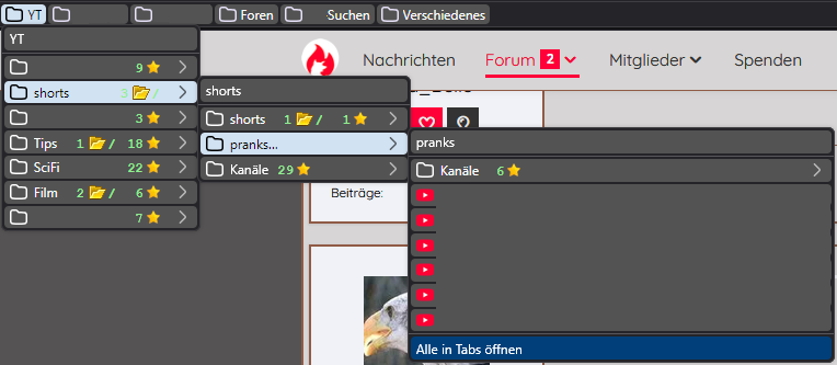

    Wenn keine Lesezeichen vorhanden sind, sondern nur weitere Ordner mit Lesezeichen wäre eine 0 als Zähler für eine saubere Einrückung nicht schlecht, siehe Grafiken, das gleiche Ergebnis ergibt sich auch ohne meine vorhandenen Anpassungen.
    Siehe oben den Ordner shorts, in dem sind nur Ordner mit Lesezeichen vorhanden, keine Lesezeichen direkt in shorts.
    Siehe hier die vollständig fehlende Anzeige von Ordnern und Lesezeichen.

  • Hallo zusammen.
    Ich benutze das Script aus #32, Habe es für mich angepasst.
    Nur leider habe ich unter Menüleiste- Lesezeichen eine Überlagerung.
    Siehe Bild:
    Hier mein verwendete Version:
    Lässt sich das eventuell anpassen.

  • Das Überlagerungsproblem besteht auch mit der neuen Version:
    Sobald der Text des Ordners länger ist wird er überlagert.
    In Deinem Script wird die Breite des Popups beeinflusst - fixiert.
    Daher dieses Problem. Kann man die irgendwie flexibel machen?
    Ps. Da ich keinen Slash möchte habe ich den entfernt.
