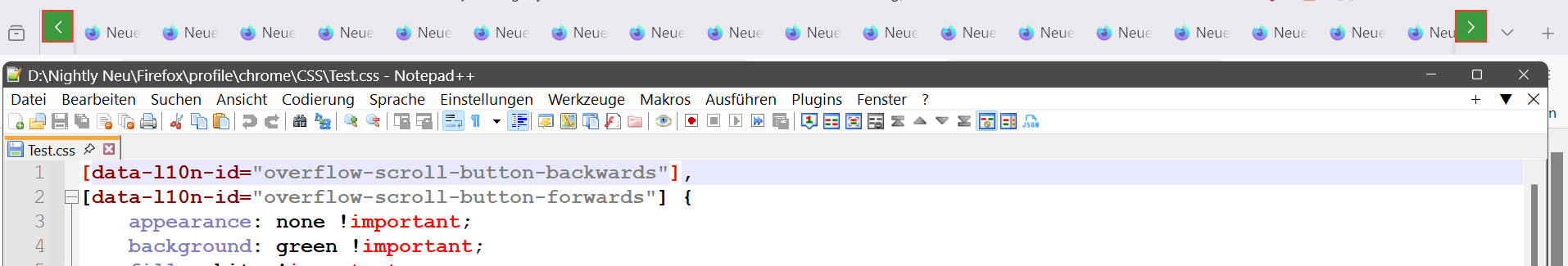

    Wenn du magst, dann kannst du das auch mal testen:
  • Wenn du magst, dann kannst du das auch mal testen:
    Ja, Andreas ich danke dir. In 146 funktioniert es mit einem kleinen Manko. Bei Hover wenn der Button gedrückt wird (also aktiv ist), dann ist der originale graue HG noch mit aktiv. Auch in v148 probiert, dort funktioniert der Code so nicht, ob du das mal prüfen könntest.

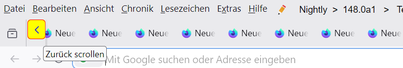

  • in v148 probiert, dort funktioniert der Code so nicht, ob du das mal prüfen könntest.
    Auf die Schnelle in Fx 148
    Muss ich mir ansehen, mache ich;)

    Füg das bitte mal in den ersten Teil vom Code noch ein, und teste:
    --arrowscrollbox-scrollicon-active-background-color: transparent !important;
    Einmal editiert, zuletzt von 2002Andreas (3. Januar 2026 um 19:12) aus folgendem Grund: Ein Beitrag von 2002Andreas mit diesem Beitrag zusammengefügt.
  • Ich bedanke mich.
    gerne wie immer:)
    Perfekt, Andreas, das sieht gut aus.
    So sollte es ja auch sein, freut mich:)
    In 148 auch geklärt, lag noch am alten Script.
    :thumbup:
