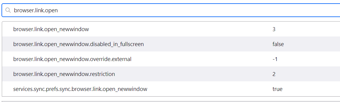

  • Und so die config:
    Mit anderen Worten, du hast an den Default-Einstellungen nichts geändert und er öffnet externe Links trotzdem in einem Tab?
    browser.link.open_newwindow.restriction -> 0 ist im Prinzip nur die restriktivere Einschränkung von -> 2 beim Öffnen eines neuen Fensters.
    Ich hatte ja in #19 geschrieben, dass auch das aufrufende Programm eine mögliche Ursache für dieses Verhalten sein könnte und der Test mit den Einstellungen nur ein Weg sind, der Problemlösung etwas näher zukommen.
    Gruß BrokenHeart
