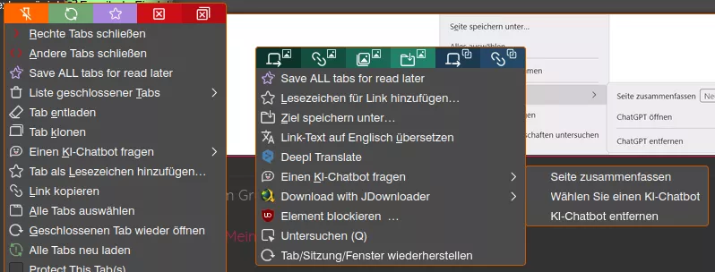

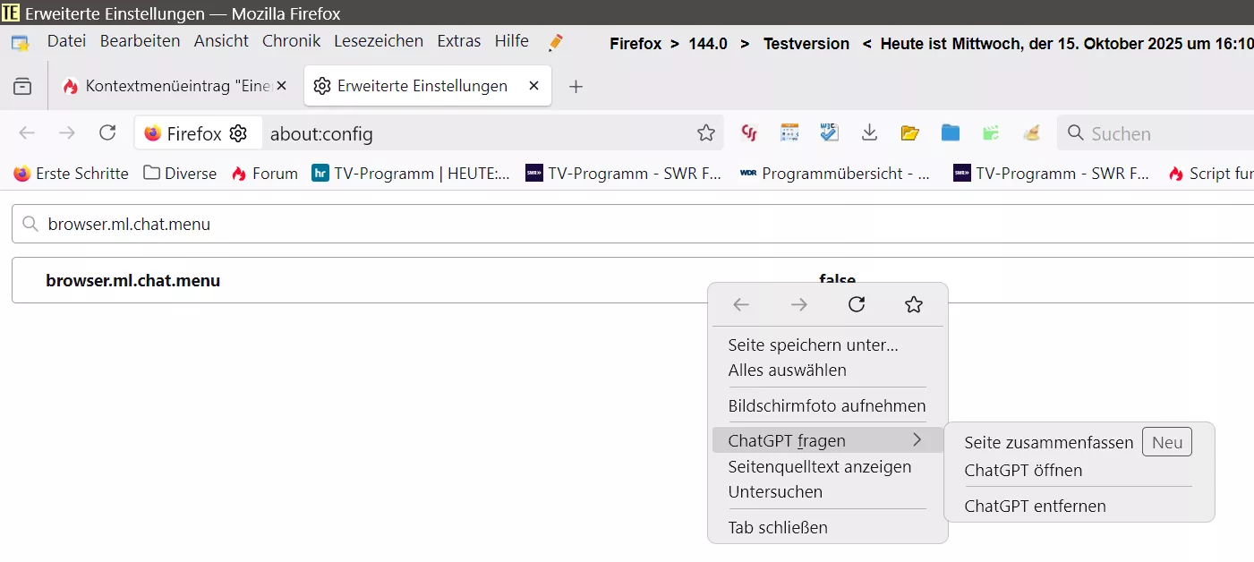

Mitleser Ich hätte gerne das Symbol,
sowohl von "Einen Chatbot frage" als auch "Alle Tabs auswählen". -

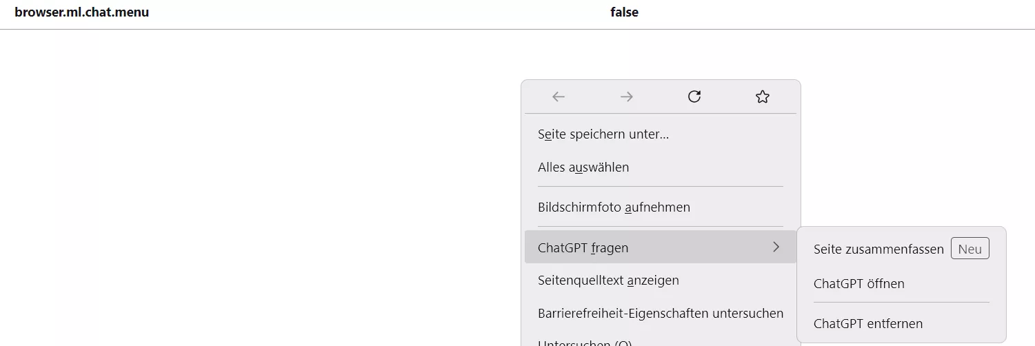

browser.ml.chat.menu, false
V144.0, es hat funktioniert, Seiten-Kontext und Tab-Kontext
Ich hätte gerne

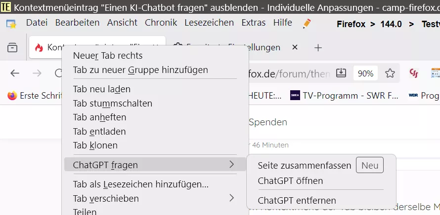

Stoiker Wie genau lautet jetzt die Frage?
Möchtest Du den Eintrag im Kontextmenü, ohne CSS, entfernen?
Ja, dann kannst Du auf "KI-Chatbot entfernen" klicken. -

lenny2 schrieb am Mi. hier das der Eintrag noch sichtbar ist. Da war doch aber schon Version 144 draußen, oder? Und Mittwoch Nachmittag schreibt Mitleser hier über einen Eintrag in "about:config".
Ich habe gerade in einem Testprofil das Update gemacht und da kann ich das ganz ohne *.css ausblenden. Grundsätzlich ist es ja schön wenn verschiedene Stellschrauben zum gleichen Ergebnis führen, aber wenn ICH einen Eintrag mit minimalem Aufwand (in diesem Fall direkt via Kontext-Menü "KI-Chatbot entfernen") wegbekomme, tu' ich mir doch nicht den Mehraufwand an und nehme Umwege in Kauf. Bei einem *.css Eintrag muss ich das um mich zu erinnern dokumentieren und auch bei about:config-Einträgen sollte man das nachhalten.
Das hatte mich gewundert. -

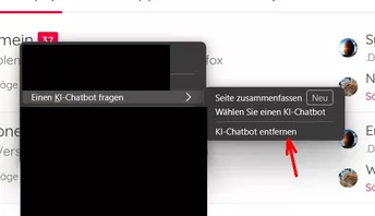

Ja, dann kannst Du auf "KI-Chatbot entfernen" klicken.Ich bin ehrlich gesagt nun aber etwas irritiert. Entfernt dieser Klick NUR den Eintrag im Menü oder gleich den ganzen Bot? Und wenn ja, wie macht sich das bemerkbar?
Mh, ...
Ich habe es so gemacht und der Eintrag im Kontextmenü ist weg!Was Andreas da verlinkt hat, scheint mir wohl möglich das zu sein, was Du Dir erhoffst!
