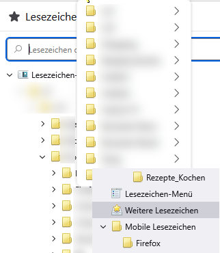

Vielen Dank, konnte erst jetzt Deine Version #34 ausprobieren. Die Ordner sind so, wie von Dir dargestellt, alle liegend und halb geöffnet. Gefällt mir am besten und so werde ich es beibehalten. Klasse Tip!!

Freut mich, wenn es dir gefällt. Gern geschehen... ![]()
Wegen der Ordner-Symbole.
von Aris "bookmark_icons_colorized.css" mit diesem Zusatz
CSS/* FX 143+ */ .menu-icon { menuitem:where(.menuitem-iconic, [image]) > &, menu:where(.menu-iconic) > & { &:where(:not([srcset])) { content: url("./../image/folder-item.png") !important; } } }Ist schon seit der Nightly so. Pfade sind anzupassen.
