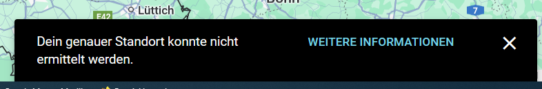

Also Google Maps findet meinen Standort bei Klick auf den Punkt über der Zoomleiste. Oder verstehe ich das falsch?
Ist bloß nicht sehr genau.

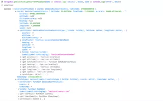

Um mal die Geolocation-API ganz allgemein zu testen, öffne bitte die Browserkonsole (F12, dann in den Reiter „Konsole“ wechseln). Das kannst du direkt hier im Forum machen. Auf der Google-Seite beispielsweise würde das so nicht funktionieren, da die CSP das verbietet. Kopiere dann Folgendes in die Eingabezeile und drücke Enter:
navigator.geolocation.getCurrentPosition(data => console.log('success', data), data => console.log('error', data))
Du wirst dann den Berechtigungs-Dialog sehen, über den du die Erlaubnis erteilen musst. Was ist die anschließende Ausgabe in der Konsole? Die erste Ebene am besten ausklappen (Klick auf die Pfeilspitze neben dem Objekt in der Konsole).

Der Screenshot zeigt den Status, bevor du im Geolocation-Dialog entweder die Erlaubnis erteilt oder abgelehnt hast. Ansonsten würde es noch eine weitere Zeile geben. Die fehlende Zeile ist die, um die es geht.
Also funktioniert die Geolocation-API grundsätzlich. Von wie falsch reden wir? Ein paar Meter daneben, ein völlig falsches Land? ![]()

Aber auf Google-Maps kommt die Fehlermeldung wieder.

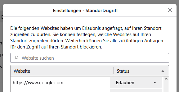

Das ist seltsam - darf Google überhaupt auf Deinen Standort zugreifen? Das siehst Du im Firefox auf der Google-Startseite in der Adressleiste links, wenn dort das Standort-Symbol angezeigt. Wenn nicht, musst Du Google in den Firefox-Einstellungen die Berechtigung dazu erteilen.
Gruß, Nobby
Gruß, Nobby

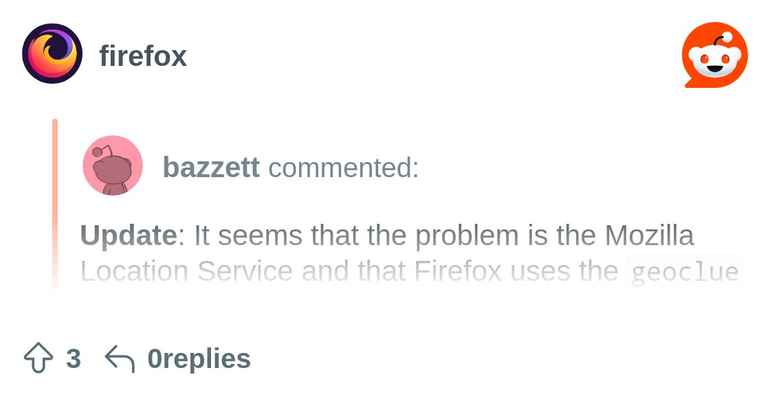

Was steht unter geo.provider.network.url?
Sollte ganz rechts ein Pfeil für Zurücksetzen zu sehen, nutze es.
Sollte das nicht helfen (wirkt sofort), geo.provider.use_geoclue als boolean erstellen und auf false setzen.
Was wird nun angezeigt?

Alles anzeigenBitte ausprobieren, Quelle:
https://www.reddit.com/r/firefox/comm…omment/j0xkx6g/Was steht unter geo.provider.network.url?
Sollte ganz rechts ein Pfeil für Zurücksetzen zu sehen, nutze es.Sollte das nicht helfen (wirkt sofort), geo.provider.use_geoclue als boolean erstellen und auf false setzen.
