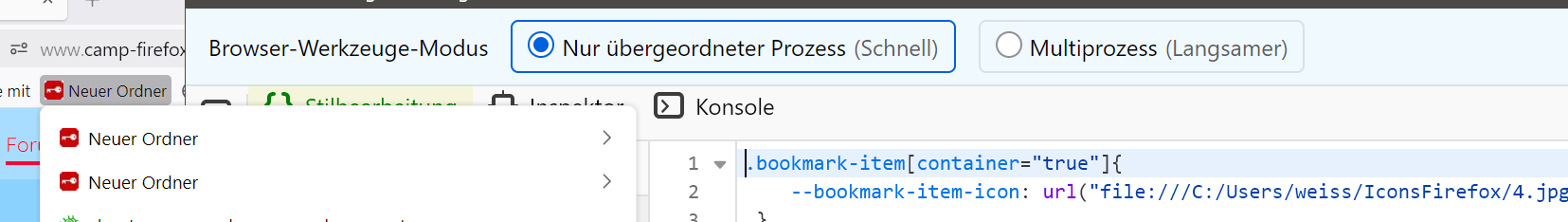

  • Statt:
    treechildren::-moz-tree-image(container),
        list-style-image: url('icons/yellow.png') !important;
    teste bitte:
    	--bookmark-item-icon: url('icons/yellow.png') !important;
  • list-style-image wurde entfernt.
    Damit hier kein Missverständnis entsteht: Die CSS-Eigenschaft list-style-image gibt es nach wie vor. Aber der Grafik-Part des menuitem-Elements ist jetzt HTML und kein XUL mehr und das img-Element von HTML hat noch nie list-style-image unterstützt. ;)
    So, wie grisu2099 es über eine CSS-Variable gelöst hat, ist der Weg, den auch Firefox an Stellen nutzt, an denen vorher list-style-image verwendet worden ist.

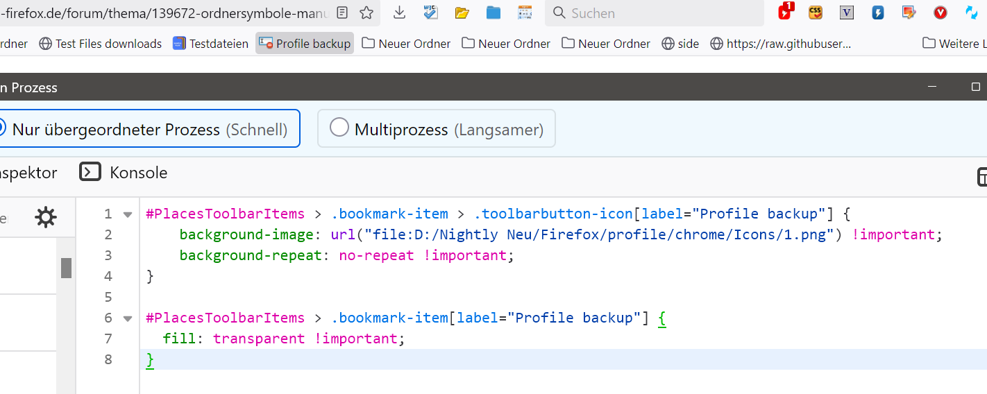

  • jetzt also background-image.
    2002Andreas
    Das hatte ich gestern schon probiert, dann sieht es so aus. Das Icon ist da, aber natürlich auch das svg-Icon. Wie bekomme ich das weg?
    teste bitte:
    grisu2099
    Wenn ich das nehme, dann werden keine Icons mehr angezeigt, nicht in der Symbolleiste, und auch nicht in den Popups.:/
    Außerdem, hier fehlen die "
    Das funktioniert hier auch ohne.:/
    Grüße vom FuchsFan
    Einmal editiert, zuletzt von FuchsFan (1. August 2025 um 17:41) aus folgendem Grund: Ein Beitrag von FuchsFan mit diesem Beitrag zusammengefügt.
  • Wie bekomme ich das weg?
    #PlacesToolbarItems > .bookmark-item[label="Profile backup"] {
      fill: transparent !important;
    Hier nicht, dann ist das Icon weg:
    Kurzform:
    #PlacesToolbarItems > .bookmark-item > .toolbarbutton-icon[label="Profile backup"] {
        background-image: url("file:D:/Nightly Neu/Firefox/profile/chrome/Icons/1.png") !important;
    Einmal editiert, zuletzt von 2002Andreas (1. August 2025 um 17:47) aus folgendem Grund: Ein Beitrag von 2002Andreas mit diesem Beitrag zusammengefügt.
  • Du solltest dir das CSS dazu von Aris anschauen. Bei mir gab es mit v140 oder v141 Änderungen, Ergebnis:
  • Kurzform:
    2002Andreas
    Danke, damit konnte ich wenigstens weiter kommen. Letztendlich habe ich das jetzt so aufgestellt, dass sowohl in der Symbolleiste, als auch in den Popup-Menüs ein eigenes Icon für Folder angezeigt wird. Nacharbeit fehlt noch, aber das hat Zeit.
    Grüße vom FuchsFan

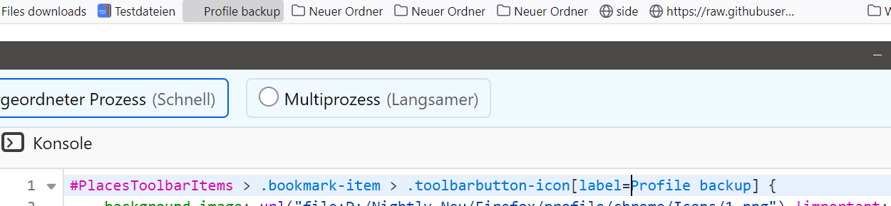

  • Das funktioniert hier auch ohne.
    Anführungszeichen sind optional, solange es im Wert kein Leerzeichen gibt. In deinem Beispiel kommt ein Leerzeichen vor, daher brauchst du die Anführungszeichen. FuchsFan braucht sie nicht, weil bei ihm kein Leerzeichen vorkommt. Wenn man sicher gehen möchte, setzt man einfach immer welche. ;)
