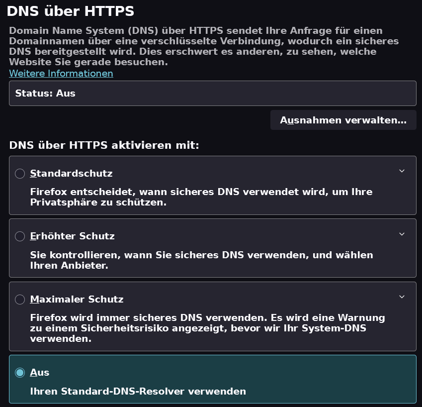

    Wie sind deine Einstellungen hier?
    Firefox löst DNS ja nicht selbst auf, sondern leitet die DNS-Query an den Router als DNS-Server des lokalen Netzwerkes weiter. Und der Router dann als DNS-Forwarder an die DNS-Server deines ISP oder an andere eingetragene DNS-Server. wie Google usw.

  • Wenn du im Firefox nicht DNS über HTTPS aktiviert hast, dann solltest du auf jeden Fall mal prüfen welcher DNS-Server in der Fritzbox eingestellt ist. Falls du dort einen individuellen DNS-Server mit DNS over TLS (DoT) nutzt, dann die Funktion "DNS over TLS (DoT)" mal deaktiveren und den DNS-Server vom Anbieter testen.
