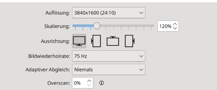

    Dem kann ich nur beipflichten (Debian KDE mit 38"-Bildschirm 3840x1600 Pixeln) - und auch die Inhalte der Webseiten muss man dann nicht skalieren oder nur einzelne fallweise (Firefox-Zoom bei mir auf 100%).
    Als Anregung für wired2051
    (Nachtrag: beide Screenshots betreffen Debian und nicht Firefox, der obere ist bei den Einstellungen für die Anzeige zu finden bzw. entstanden)

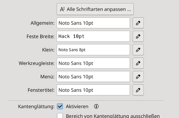

    sowie (hier in den Debian/KDE-Benutzereinstellungen)
    Damit kann ich als inzwischen nicht mehr so ganz "scharfäugiger Jungspund" alles noch prima entziffern :)

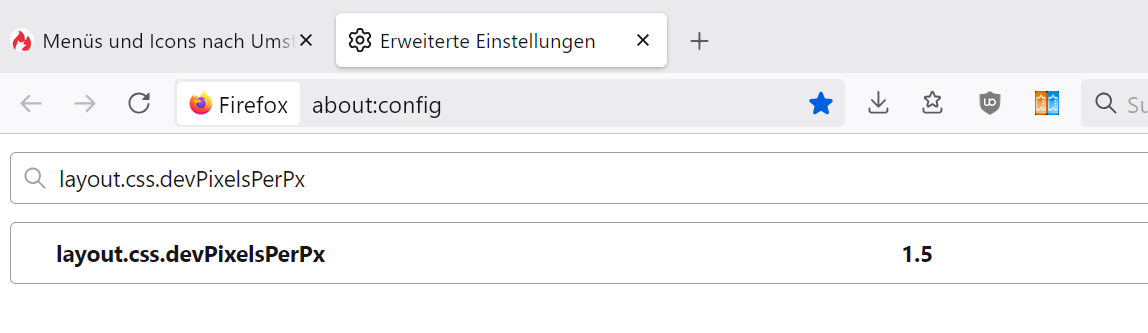

    Ändern Sie in about:config den Wert des Parameters layout.css.devPixelsPerPx (0.8, 0.9, 1.0, 1.1, 1.2, 1.3, 1.4...etc). Wirkt sich auf alles aus - Schaltflächen, Icons, Menüs, Seitenkontext.
    Bei mir ist für layout.css.devPixelsPerPx -1.0 eingestellt. Einfach mal 10 oder 12 ausprobieren?
    Bei mir (Kubuntu) kann man zwischen 1 und 3 skalieren - ich habe 1.5 eingestellt.
