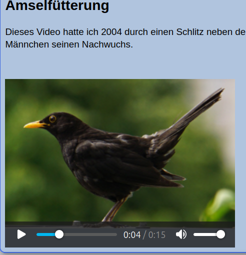

    Ich habe eine eigene Webseite, auf der ich u.a. Videos im MP4-Format einbinde. Das geht ja einfach, meine Syntax z.B.:
    <video width="352" height="288" controls poster="../pics/amsel_2.jpg">
    <source src="amselfuetterung.mp4" type="video/mp4"></source>
    </video>
    Das Video ist aber nicht abspielbar, besser nicht sichtbar, es wird nur der Ton wiedergegeben und die ganze Zeit das Vorschaubild angezeigt. Sieht dann wie im Screenshot aus.
    Kann mir jemand sagen ob es an Firefox oder gar dem Video selber liegt?

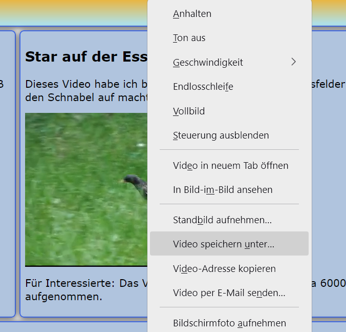

  • Was soll mir das sagen?
    Nur in den beiden Videos steht: Video speichern unter..
    in den anderen Videos steht das so nicht, sondern dort steht: Audio speichern.
    Nur das dritte und letzte Video lassen sich abspielen und speichern:
    Bei den anderen ist der gleiche Fehler.
    Nur, warum laufen sie nicht?
    Vergleich den Code dieser beiden doch mal mit dem der anderen. Evtl. ist da ja der Fehler zu finden.:/
