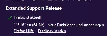

    115.14.0esr (64-Bit)

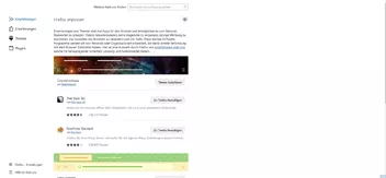

  • Dann dürfte dieses Symbol sich im Anpassen-Fenster verstecken.
    Rechtsklick auf eine Leiste - Anpassen - Symbol in eine gewünschte Leiste ziehen.

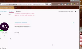

    zunächst Danke:thumbup: beir mir sieht es dann so aus , nur wie soll ich dieses Symbol in die Leiste reinziehen :/ und FF upgedatet

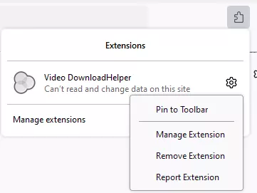

    Why don’t I see the Video DownloadHelper 3 balls icon in the toolbar ?
    If Video DownloadHelper is installed, the icon may just have been hidden from the toolbar. Just pin it.

  • Ich sehe bei dir keinen Firefox 115 ESR englisch, das sähe nämlich dann so aus.
    Entweder ist es nicht dieser Firefox, oder du hast es kaputt gepimpt.

    Trotzdem sieht mein Firefox anders aus als seiner, keine Pin-Box und das darüber auch nicht (könnte seitenabhängig sein). Aber allein die Pin-Box ist nicht normal. Deswegen funktioniert es sehr wahrscheinlich auch nicht bei ihm.
