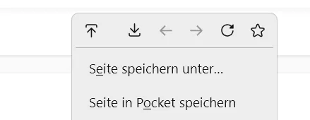

    Hallo
    Habe eben FF upgedatete auf Version 138.0. Das mit dem Restart habe ich schon geändert funktioniert jetzt wieder. Habe noch ein kleines Problem. Ich habe im Kontextmenü auf einer Seite diese Einträge (siehe Bild Pfeile). Die habe ich schon recht lange so das ich nicht mehr weis wie ich sie damals hinbekommen habe. Die funktionieren jetzt nicht mehr. Alles andere im Kontextmenü funktioniert nur das runter oder rauf Scrollen mit den Pfeilen nicht mehr. Vielleicht hat ja jemand eine Lösung?

  • nicht mehr weis wie ich sie damals hinbekommen habe.
    Mit einem Skript;)
    Teste dieses bitte mal:
  • Hallo 2002Andreas, ich habe mich hier auch mal bedient und bedanke mich für das neue Skript. Im 1. Beitrag von hwww sieht man im Bild, dass die Auf- und Ab-Pfeile gleich links im Kontextmenü sind. So hatte ich das auch, bin aber nicht schlau genug, um herauszufinden, was man ändern muss. Hast du einen Tipp? Wenn nicht, dann ist es auch egal. Es geht ja nur um alte Gewohnheiten.

  • gleich links im Kontextmenü sind.
    Teste bitte mal dieses Skript dann:
    Zeile 45 - 47 sind neu.
  • Vielen Dank. Du bist perfekt.
    Wun-der-bar. Auch von mir ein ganz herzliches Dankeschön.
    Ob man in der Zeile wohl auch noch einen "close-this-tab"-Button unterbringen kann?
