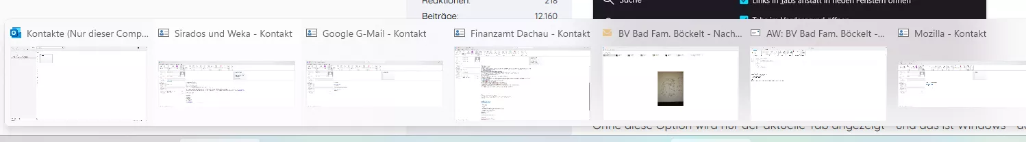

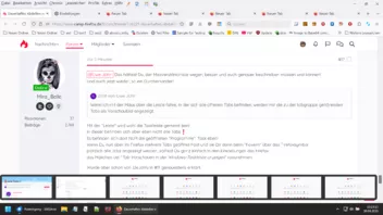

    Hallo Sören, das habe ich gemeint. Wenn ich mit der Maus über die Leiste fahre, in der sich alle offenen Tabs befinden, werden mir die zu der tabgruppe gehörenden Tabs als Vorschaubild angezeigt. Und das nervt.
    Mit der "Leiste" wird wohl die Taskleiste gemeint sein!
    In dieser befinden sich aber eben nicht alle Tabs:!:
    Es befinden sich dort NUR die geöffneten "Programme". Task eben!
    Wenn Du nun aber im Firefox mehrere Tabs geöffnet hast und sie Dir dann beim "hovern" über das Firefoxsymbol
    plötzlich alle Tabs angezeigt werden, solltest Du ganz einfach in den Einstellungen des Firefox
    das Häkchen bei "Tab-Vorschauen in der Windows-Taskleiste anzeigen" rausnehmen.
    Wurde aber schon von .DeJaVu in #11 genauestens erklärt.
