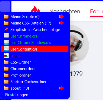

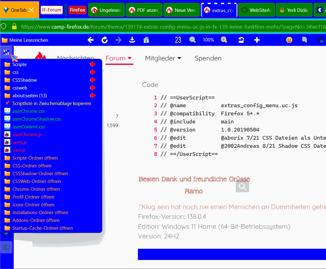

  • Habe hier alles durchgelesen, aber immer noch nicht kapiert, also bei mir funktioniert das extras_config_menu.uc.js
    im "normalem" Firefox auch nicht mehr ab Version 138. Gibt es schon eine Lösung dafür?
    JavaScript
    // ==UserScript==
    // @name           extras_config_menu.uc.js
    // @compatibility  Firefox 5*.*
    // @include        main
    // @version        1.0.20190504
    // @edit           @aborix 7/21 CSS Dateien als Untermenü eingefügt
    // @edit           @2002Andreas 8/21 Shadow CSS Dateien als Untermenü + Ordner eingefügt
    // ==/UserScript==
    Also die Scripte, CSS, CSSweb und CSSshadow dateien werden nicht angezeigt.
    Bei all den Anderen öffnen die sich nicht, wenn man draufklickt.
    Firefox-Version: 149.0.2
    Version: 25H2
    Einmal editiert, zuletzt von omar1979 (20. Mai 2025 um 18:36)

    ich hab nur den Pfad zum notepad++ geändert und den pfad zum icon.
    icon wird mir aber nicht angezeigt.
    und die Scripte werden nicht angezeigt, liegt wohl daran, dass mein Script-Ordner anderst heisst.
    die Ordner öffnen (css, profil, usw..) hat keine funktion beim anklicken.
    Version: 25H2
