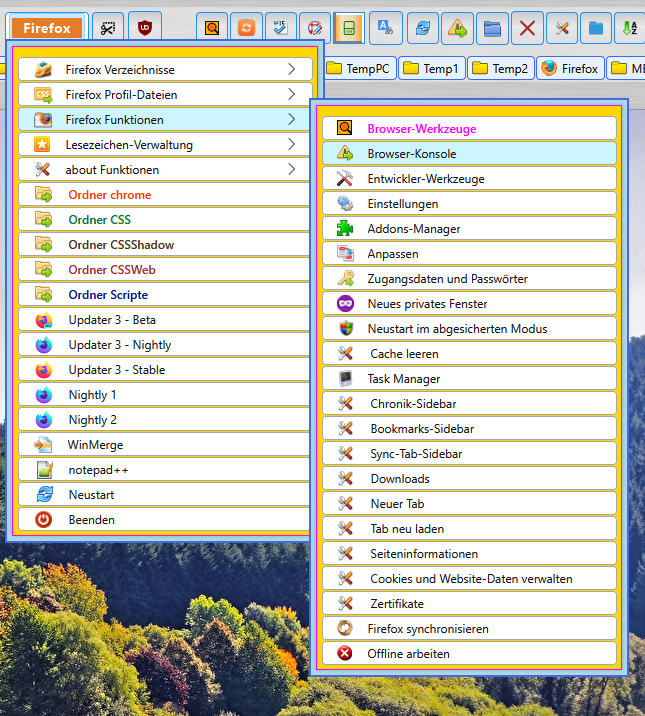

  • Dein Button funktioniert bei mir auch unter den 'Testbed.' und hat kein Base64 (besser). Aber im Überhangmenü (bei mir) ist das Icon (Eigenes .svg Icon mit 16x16 px )sehr groß...Das einzige Script, dass ohne CSS auskommt ist das von hier (das Erste):
