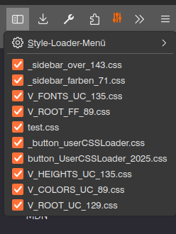

  • Ich hab mir Mira_Belles Änderungen noch nicht angesehen, finde sie aber prinzipiell gut, solange sie optional sind – es heißt ja eigentlich UserCSSLoader.
    Von der Idee her sollte es. Mangels Linux kann ich es aber nicht testen.
    (Info/Vergleich: Das Script aus Beitrag 138 funktioniert.)
    Also die Version bei Endor. Wenn die Version von Mira-Belle noch nicht einmal gefunden wir, kontrolliere doch mal, ob sie überhaupt in UTF-8 kodiert ist.
  • SperavirIch habe ja nur das Style-Loader-Menü erweitert.
    "userChrome.css bearbeiten" & "userContent.css bearbeiten" waren ja schon vorhanden!
    Da machte es für mich Sinn, auch noch weitere wichtige Dateien direkt bearbeiten zu können.
    Also fügte ich ""prefs.js", "user.js", "userChromeShadow.css" & "userChrome.js" hinzu.
    Das ist aber auch schon alles.

    Die vier neuen Einträge:
    dafür hat Mira_Belle vorausschauender Weise, bereits im Script ab Zeile 107
    entsprechende Optionen, true anzeigen false nicht anzeigen eingefügt.
    Nun müsste man nur noch entscheiden was Standard sein soll true oder false?
    Was meinst Du dazu?

  • Speravir
    Was meinst Du dazu?
    Hach, bei all der Kritik habe ich DA gar nicht mehr daran gedacht!
    Also sind diese "Dinge" ja optional!
    Aber wie Endor schon gefragt hat, was soll Standard sein soll true oder false?
    Ich hatte mich an dem "Original" orientiert, da sind die "... bearbeiten" Schaltflächen eingeblendet, also "true".
    Mit <3lichem Gruß
    Mira
    Wie ich oben sagte, es heißt ja UserCSSLoader. Ich habe mich dafür entschieden, die drei Javascript-Dateien in der Voreinstellung nicht zu laden. Das hat aber nicht nur den Skriptnamen als Grund:
    • Die userChrome.js muss notgedrungen vorhanden sein, aber es sollte bei der Version, die wir hier vermutlich alle nutzen, nicht notwendig sein, sie zu bearbeiten. Beispielsweise bei der Variante, die man bei Aris findet, wäre das anders. Wenn ich mich recht erinnere, gibt es übrigens Skriptloader, wo die Datei in einem Unterverzeichnis liegt.
    • Die prefs.js bei laufendem Firefox zu öffnen bearbeiten und vor allem dann neu abzuspeichern, ist geradezu leichtsinnig. Wer den Eintrag aktiviert, sollte wissen, was er tut.
    • Die user.js zu bearbeiten, ist dagegen ungefährlich (man kann sich mit falschen Einträgen ins Knie schießen, aber darum geht es hier nicht), aber sie ist standardmäßig nicht vorhanden. Letzteres trifft zwar auch auf die userChromeShadow.css zu, aber dort greift der Name. :S
    Mira_Belle, Du wirst einige kleinere Änderungen feststellen. Ich habe lieber eigene Variablen für jeden Menüeintrag verwendet. Und editUserCSS stimmt ja wegen userChrome.js so nicht mehr, daher editUCFile.
    Nur hier:
    let customEditor = "C:\\Program Files\\Microsoft VS Code\\Code.exe";
    würde ich nur die Anführungszeichen alleine lassen.
    als so:
    let customEditor = "";
    Das habe ich so wieder zurückgesetzt, ebenso den fileManager.
    Endor, wieder als Update? Und was hältst Du davon, „mein“ Symbol als Variante hochzuladen? Siehe ZIP-Datei im Anfangsposting (ha, die ZIP ist ja größer als die PNG selbst). Dazu müsstest du natürlich eine oder beide PNG-Dateien umbenennen(*) und eventuell eine kleine Readme.md mit kurzem Hinweis anlegen, dass man nach dem Herunterladen entweder diese Variante zurück benennen oder den Namen in der CSS ändern muss.
    (*) CSS-1.png, CSS-2.png oder, weil „mein“ Symbol eigentlich aus Wikimedia stammt, CSS-WM.png oder … oder …
  • An die Gefahr, sein Profil zu zerschießen, wenn man im laufenden Betrieb die prefs.js bearbeitet, habe ich nicht bedacht.
    Von daher wäre es sogar eine Überlegung wert, dass zu entfernen.
    Aber überhaupt, meine Version war ja nur ein Vorschlag, dafür, was man noch machen könnte,
    eben, weil es schon Einträge zum Bearbeiten von Dateien gab.
    Es ist Dein Skript, Dein Baby, Du bist der Boss und bestimmst. ;)
    Mit <3lichem Gruß
    Mira
    Das Profil wird man sich damit nicht zerschießen, es ist nur nicht sinnvoll. Denn die Datei wird automatisch überschrieben, sobald man Firefox beendet. Genau das steht auch am Anfang der Datei in einem Kommentar und dass man die Datei nicht bearbeiten soll - letzteres sogar in durchgehender Großschreibung.
  • Das Profil wird man sich damit nicht zerschießen, es ist nur nicht sinnvoll. Denn die Datei wird automatisch überschrieben, sobald man Firefox beendet. Genau das steht auch am Anfang der Datei in einem Kommentar und dass man die Datei nicht bearbeiten soll - letzteres sogar in durchgehender Großschreibung.
    Danke für die Richtigstellung.
    Von daher wäre es sogar sinnvoll, den Aufruf zum Bearbeiten eben jener Datei aus dem Skript wieder zu entfernen.
    Nicht, dass da so manch einer auf dumme Ideen gebracht wird.
    Mit <3lichem Gruß
    Mira
