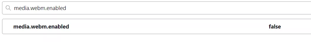

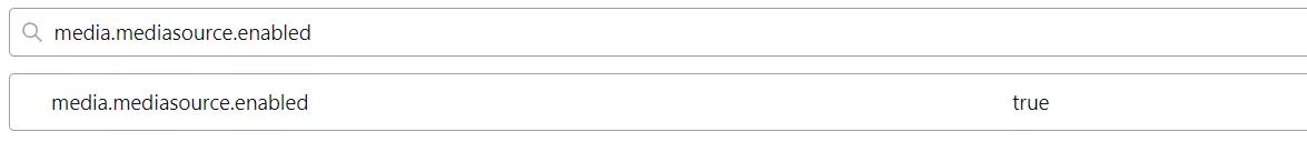

  • für WebM könntest du auch über
    Hallo Sören, danke für den Hinweis.
    Aber hier funktioniert das so nicht, oder ich habe es falsch verstanden, dann sorry.:/

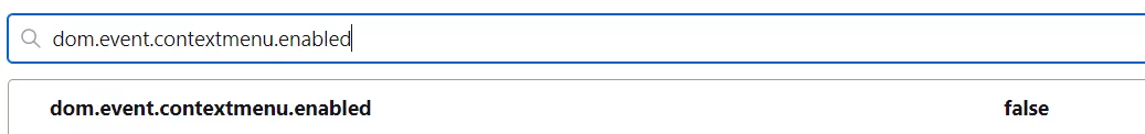

    Bei diesen beiden Einstellungen:
    und dann auf Video speichern gehen, will er ein .jpg speichen statt .mp4
    Den Eintrag: Video speichern erhalte ich durch ein Skript, welches den Rechtsklick aufhebt:
    Ich belasse das also vorläufig mit dem Skript aus Beitrag Nr. 216
  • Aber hier funktioniert das so nicht
    Das kann schon sein, dass das in diesem Fall nicht zum gewünschten Ergebnis führt. Ich hatte das für diese Mediathek nicht getestet. Ich wollte damit nur aussagen, dass es technisch keinen Zusammenhang zwischen MSE und dem Videoformat gibt und das halt bei dieser Mediathek, bedingt durch deren Implementierung, eher zufällig zu deinem Ziel führt, weil es bei dieser Option eigentlich um etwas anderes geht. Meine Nennung des Schalters für WebM war an der Stelle zugegeben irreführend, wenn es in dem Fall nicht das gleiche Ergebnis bringt. ;)
