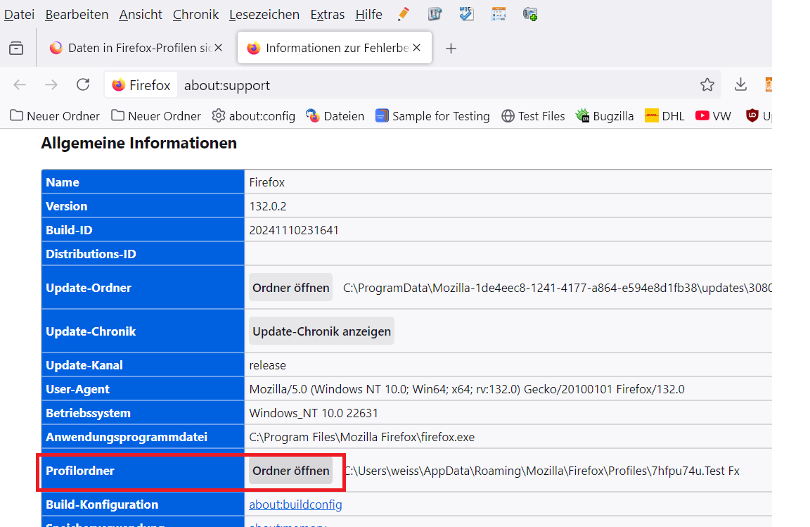

der Inhalt des Profil-Ordners so aus
Hallo Dieter.
Ich nutze kein Linux, aber sieh doch bitte mal nach ob es das da auch so ist:
Dazu oben in die Adressleiste:
about:support
eingeben und bestätigen.
Ansonsten gedulde dich bitte, bis ein Linux Nutzer die genaueres sagen kann.
So sieht das unter Windows aus:

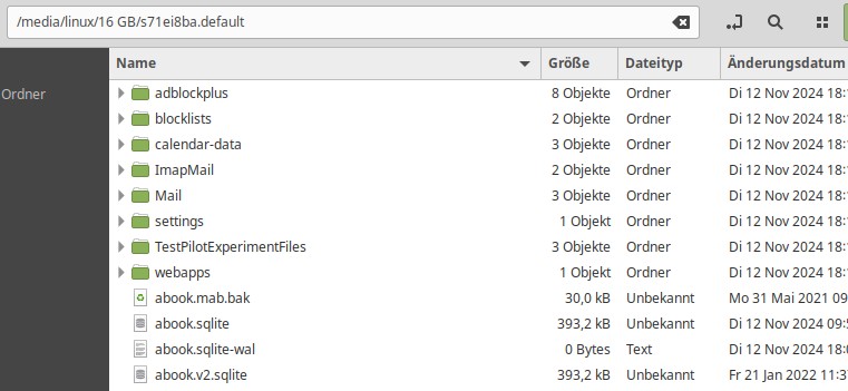

sieht der Inhalt des Profil-Ordners so aus
Hallo Dieter ![]()
im Gegensatz zum KB-Artikel empfehle ich, nicht nur den Profilordner, sondern den gesamten übergeordneten Ordner firefox zu kopieren.
dhb44 Um den Profilordner von Firefox in deinem Home-Ordner zu sehen könnte es notwendig sein das du die Tasten Strg und h gleichzeitig drücken musst um ausgeblendete Ordner in Linux anzuzeigen.
Versteckte Dateien › Wiki › ubuntuusers.de
Der Profilordner sollte in diesem Pfad zu finden sein: /home/benutzername/.mozilla/firefox/beispiel.default-release-1, die exakte Bezeichnung musst du an deinem Rechner bestimmen.

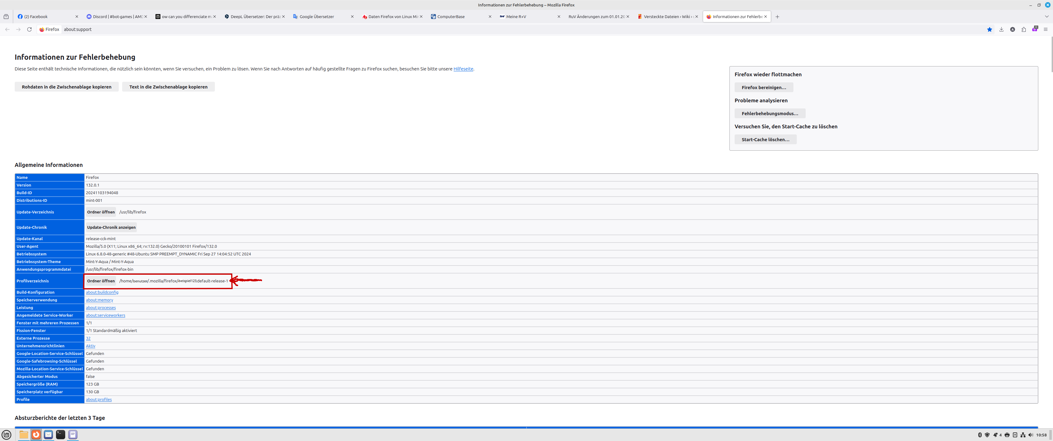

Eine weitere Möglichkeit ist die Funktion Profilordner öffnen zu verwenden in dem Menü mit den 2 Quer-Strichen in der oberen rechten Ecke des Firefox Fenster -> dann auf Hilfe klicken -> dann auf "Weitere Informationen zur Fehlerbehebung".![]()
