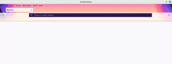

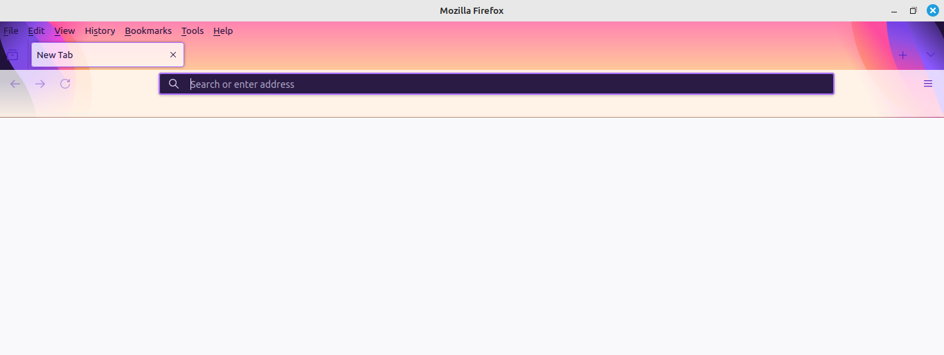

    Nach einem Linux Mint Update kann ich Firefox nixht mehr nutzen.
    Es erscheint ein Teil von Firfox, aber fast keine Unterpunkte und Menues und nichts öffnet sich.
    Habe es schon neu installiert, bekomme aber den alten Ordner nur mit Fehlermeldung instaliert, also nur komplette Neuinstallation ohne die alten Daten.
    Sieht jetzt so aus... (siehe Bild)
    und weiter geht es nicht mehr.
    Bin jetzt nicht der Freak, aber habe schon einigemale alte Firefox Daten in Firefox, z.B. auf anderen Rechner übertragen.
    Gruß Ena

    besteht das Problem auch im Fehlerbehebungsmodus?
    Neuinstallation hilft nur in den allerwenigsten Fällen, weil das Problem fast immer im Profil liegt. Wie genau lautet denn die Fehlermeldung (im Wortlaut oder Screenshot)? Oder ist die streng geheim?

    Und im Fehlerbehebungsmode ging es gerade. (Gestern über Terminal nicht)
    Eben auch einmal nicht, dann nochmal probiert und es klappte,
    Ab da kam ich dann weiter, und bis auf die "Kacheln/Apps" in der Mitte läuft alles korrekt.

    Keine Ahnung was genau den Fehler ausgelöst hat. Hatte schon von der Hardeware Beschleunigung gelesen, und diese dann im Fehler-Modus abgeschaltet.
    Dann hat starten im Normal Modus funktioniert.

    ok, das kann aber eigentlich nicht die Lösung sein. Falls Du die Hardwarebeschleunigung abschalten musst, stimmt etwas an Deinem System nicht. Sind die die Treiber, insbesondere der Grafikkarte aktuell?
    Gib uns bitte mehr Infos über deinen Firefox und zwar folgendermaßen:
    ● ☰ ➜ Hilfe ➜ Weitere Informationen zur Fehlerbehebung
    ● jetzt die Schaltfläche "Text in die Zwischenablage kopieren" anklicken
    ● jetzt hier im Forum das 5. Icon von rechts namens"Code-Block einfügen" anklicken und den kopierten Text aus der Zwischenablage, per rechtsmausigen Klick einfügen.
    Bitte genau so ausführen und unbedingt auch den letzten Punkt beachten.
