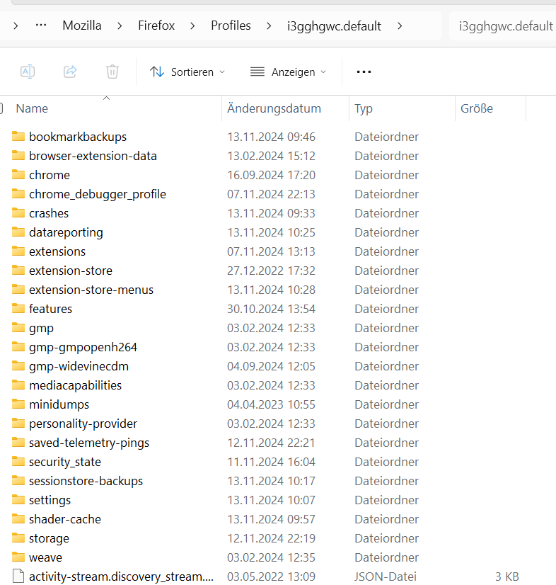

So sieht das unter Windows aus:

sieht der Inhalt des Profil-Ordners so aus
