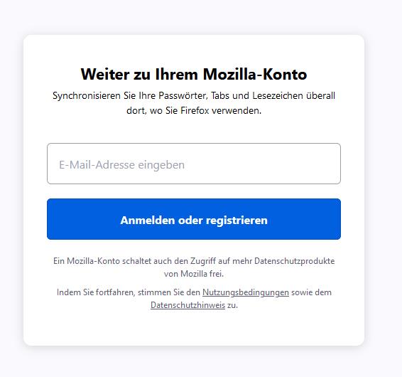

  • Ich möchte, wie gesagt, meine notwendigen Daten vom PC- FF auf USB-Stick übertragen. Ich gehe über Einstellungen auf Synchronisation.
    Es wird eine Mailadresse und ein Passwort gefordert. Bekomme dann den 6-stelligen Code, der aber nicht gültig ist.
    Das war bisher meine Vorgehensweise.

  • Die 6 Zahlen müssen von einer Authentifizierungs-App erstellt werden -> 2FA -> Zwei-Faktor-Authentifizierung. Und dafür muss diese Methode erst mal im Konto aktiviert werden.
    Warum da "ungültiger Schlüssel" steht, keine Ahnung. Evtl stimmt schon der Anmeldename nicht, dann passt auch der Code nicht.
    Ach ja, übermale deine Emailadresse...

  • warum muss ich da meine Mailadresse eingeben und ein neues Konto einrichten?
    Hallo :)
    weil Du für die Synchronisierung ein Mozilla-Konto brauchst. Ich fürchte, Du hast die Synchronisierung nicht verstanden. Lies dazu mal den Artikel unten.
    Ergänzend zu Dharkness verstehe auch ich nicht, warum Du dann nicht einfach das Profil kopierst, wie im Artikel Daten in Firefox-Profilen sichern und wiederherstellen beschrieben. (Ich würde da übrigens lieber gleich den gesamten Ordner %APPDATA%\Mozilla\Firefox sichern.) Das Synchronisieren von Firefox-Daten ist dafür jedenfalls weder gedacht noch geeignet.
    Er kann mir mal helfen?
    Hilft das?
