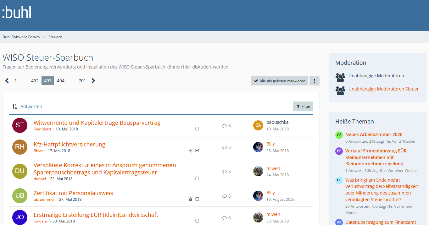

    Ich habe nach einer Neuinstalltion nach einem Rechnerwechsel dass problem, dass einige (nicht alle) Seiten so komisch angezeit werden.
    Siehe Screenshot. Nehme ich den identischen Link mit einem anderen Browser (z,B. Chrome) wird alles korrekt dargestellt.
    Woran könnte das liegen?
    Vielen Dank für Eure Tipps!
