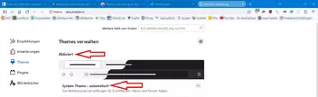

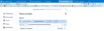

    ich habe jetzt mal div. Themes (direkt von Firefox) installiert/optisch getestet und bei allen hat sich die Schriftfarbe und insbesondere die Schriftschäfte der Tableiste auch mit verändert. Die Schrift wird immer leicht unscharf.
    Lässt sich das irgendwie verhindern?

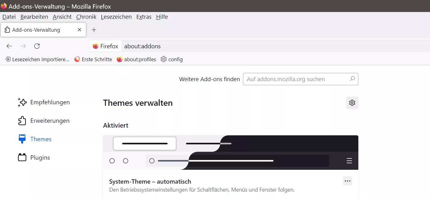

    Oben: neues Theme
    Unten: Standard-Theme
    das sieht für mich nach einem Textschatten aus. In dem Fall ließe sich das ganz bestimmt via userChrome.css anpassen. Hast du ein konkretes Beispiel für ein betroffenes Theme?

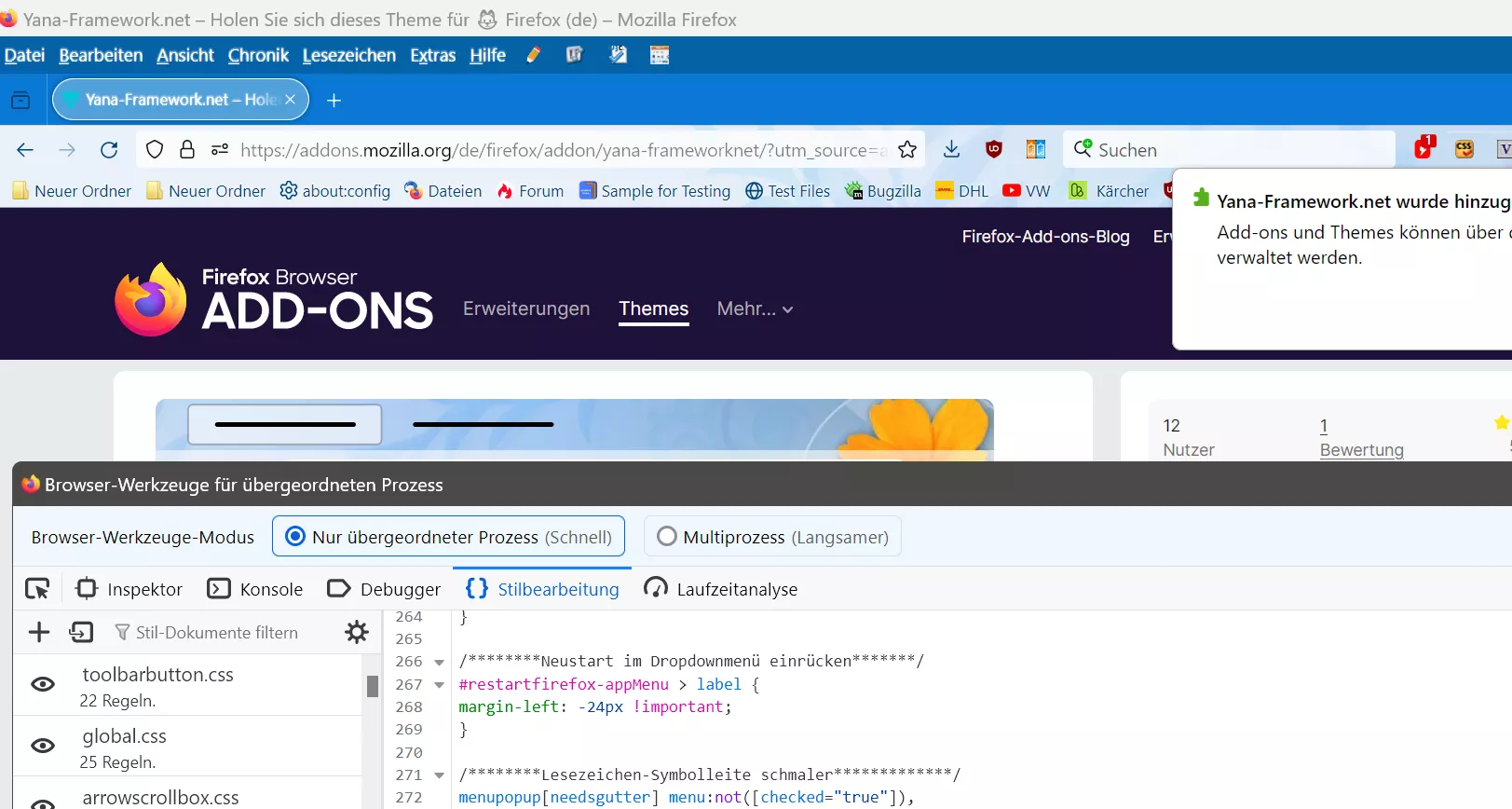

  • Vermutlich ist die bereits vorhandene userChrome.css die Ursache
    Ist sie;)
    Sieht hier so aus damit:
    Und mit dem Code hast du auch die abgerundeten blauen Tabs und die Tableiste in blau.
    Also nichts mit Standard;)
    Schrift wieder anpassen:
    Ändere bitte diesen beiden Codes mal:
    da habe ich jeweils das eingefügt:
    text-shadow: none !important;

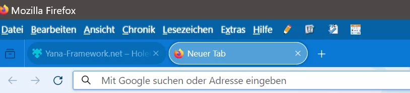

    Bekommen wir noch den weißen Rahmen und den (aktiven) Tab weg?
    Und die Symbole, rechts oben (Minimieren, Maximieren, Schließen) haben irgendwie auch noch einen "Schatten"?

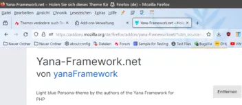

    genetic Bisher hast du nicht geschrieben, welches Theme du verwendest, sondern nur, welches du nicht mehr verwendest. 2002Andreas vermutet Yana Framework.net. Ist es das?
  • 2002Andreas vermutet Yana Framework.net. Ist es das?
    Nicht zwingend, aber bei allen pot. in Frage kommenden Themes ist/war es dasselbe Problem wie bei Yana Frame.

    Deswegen frage ich nach dem Theme. Denn die schwarze Umrahmung um die drei Schaltflächen ergibt sich nicht aus dem CSS-Code deiner userChrome.css. Sie müsste also vom Theme kommen. Deswegen nochmal die Frage: Welches Theme nutzt du?
  • - Die Darstellung der Symbole rechts, oben (noch offen)
    Das kommt durch das Theme:/
