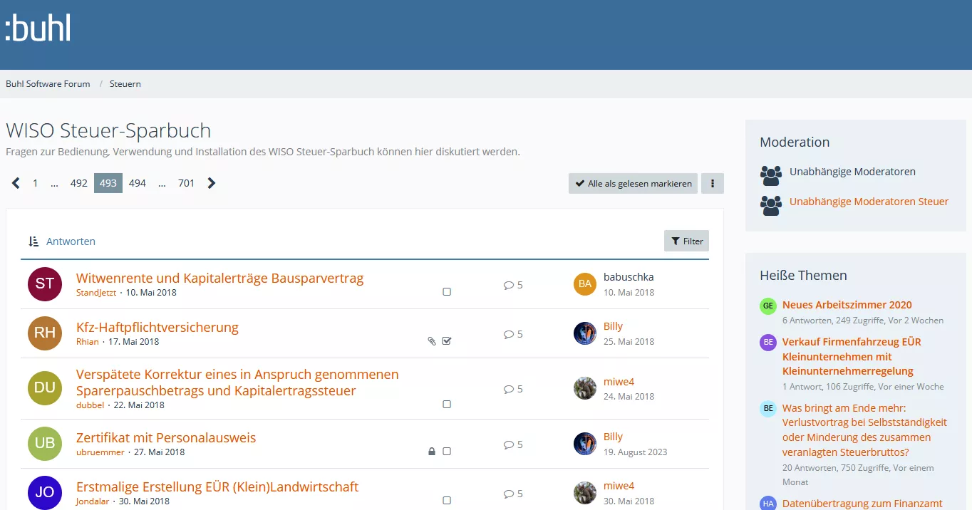

    Ich habe nach einer Neuinstalltion nach einem Rechnerwechsel dass problem, dass einige (nicht alle) Seiten so komisch angezeit werden.
    Siehe Screenshot. Nehme ich den identischen Link mit einem anderen Browser (z,B. Chrome) wird alles korrekt dargestellt.
    Woran könnte das liegen?
    Vielen Dank für Eure Tipps!

    Das sieht nach einem Grafikproblem aus. Im ersten Schritt würde ich überprüfen, ob es einen neueren Grafikkartentreiber gibt. Falls nicht, sollte das Deaktivieren der Hardwarebeschleunigung getestet werden.

    Bild, Windows 11, Firefox 132

    Das Problem hatten wir doch im Forum schon gefühlt ein dutzendmal. Es ist ein Font-Fehler und deutet auf einen defekten Font hin. Ich vermute, dass die Abbildung vom Unicode-Wert auf den Index im ausgewählten Font nicht mehr korrekt ist. Es sind alle Bits um 2 Stellen verschoben, also eine ROT2-"Verschlüsselung" → Rot Verschlüsselungen. Gibt man dort Einkommen der Kinder eintragen ein, dann sieht man bei "ROT2" den selben Text wie in der 2. Zeile des Screenshots des TE. Daher ist der Vorschlag von milupo gar nicht mal so verkehrt, nur mit gegenteiliger Aussage:
    Bei der Einstellung „Seiten das Verwenden von eigenen statt der oben gewählten Schriftarten erlaubendas Häkchen entfernen und vorher z.B. Times New Roman auch als Schriftart für "Sans Serif" einstellen.
    Das wäre aber nur ein Test, ob es wirklich am Font liegt!
    Woher dieser Fehler kommt, weiß ich leider auch nicht und warum sich das Problem offenbar nur beim/im Firefox zeigt, kann ich leider auch nicht sagen, da ich zu wenig über die Font-Verwaltung (Cache?) des Firefox weiß.... :(

    Die betroffene serifenlose Schriftart ist übrigens "Open Sans", welche ja gar nicht unter Windows standardmäßig mitinstalliert wird. Das ist ein Google Font, der entweder direkt vom Google-Server kommt oder (lokal) vom Server des jeweiligen Webseitenbetreibers.
