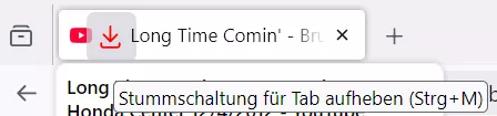

    icon wird nicht eingefärbt und bei stummschaltung wird das icon der webseite angezeigt..
    kA was ich wieder falsch mache.

    Hab es gemacht, dann funkt nurnoch das mit dem "Stummschaltung" nicht.
    Ich habe die Regeln eben bei Aris gepostet, aber will das hier auch mal schnell tun. Das funktioniert bei mir:
    bei mir funktionert es auch nicht so.
    Die CSSshadow
    Und die normale CSS

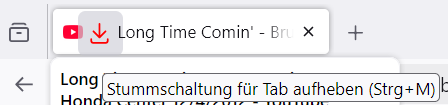

    wenn video lauft, da wird der weisse Icon angzeigt.
    aber bei stummschaltung wird das originale Icon von der webseite angezeigt.
