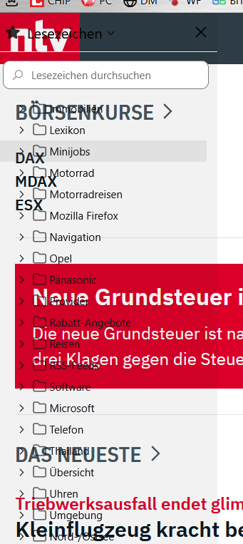

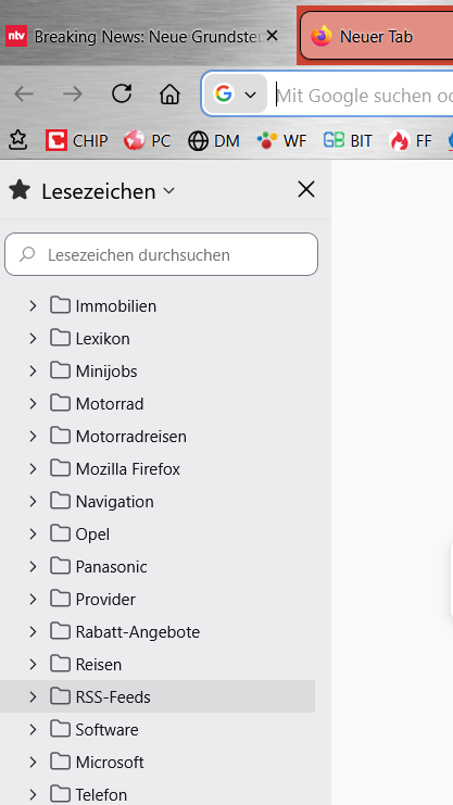

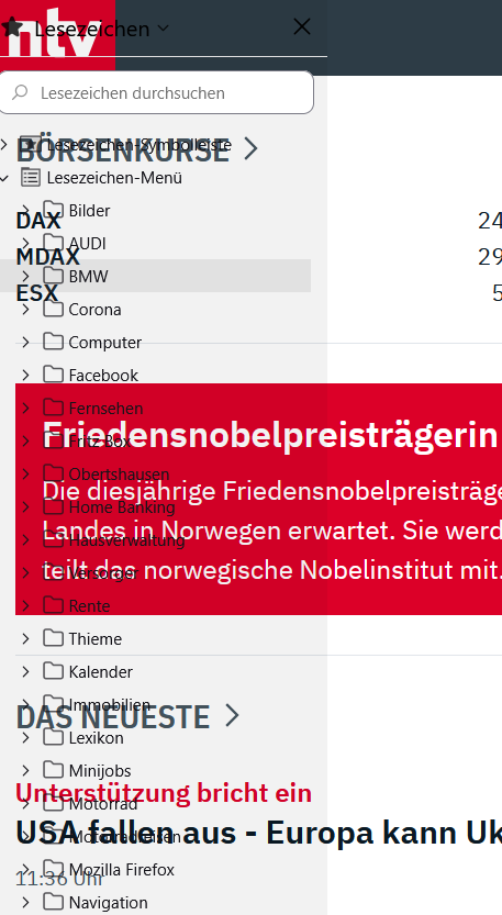

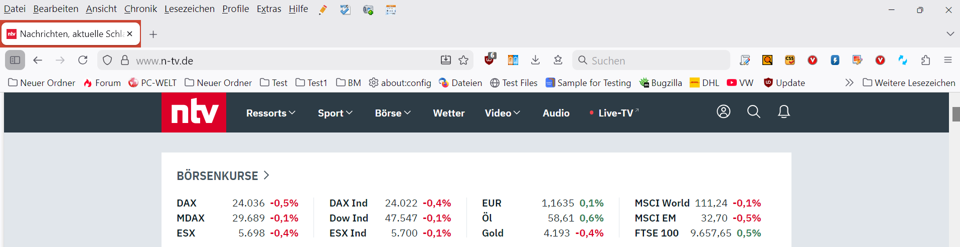

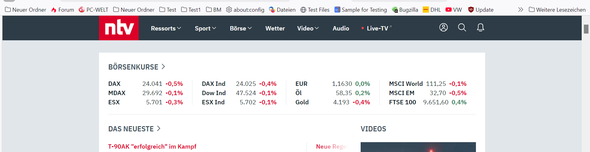

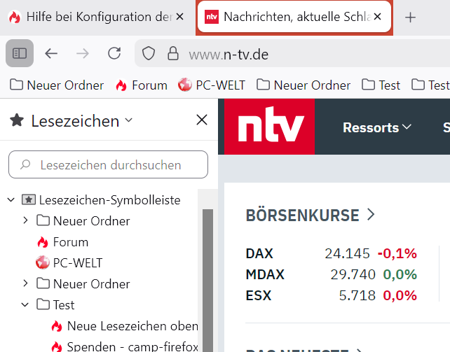

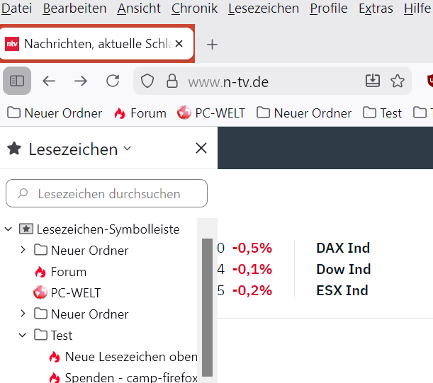

    leider habe ich wieder mal ein Problem mit der userChrome.css, die mir nach dem Update auf FF 146.0 Probleme mit dem Hintergrund bereitet. Wie auf den beigefügten Bildern zu sehen ist, ist der Hintergrund der Lesezeichenliste dermaßen durchsichtig, dass diese bei einer geöffneten Webseite, abhängig von deren Hintergrund, kaum noch zu lesen ist. Ich habe zwar schon diverse RGB-Einstellungen versucht, aber ich schaffe es nicht, den Hintergrund auf undurchsichtig zu stellen.

    Habe jetzt einmal alle Add-Ons manuell deaktiviert, das Problem bleibt bestehen, im abgesicherten Modus allerdings nicht, aber in diesem Modus dürfte auch der CSS-Code deaktiviert sein, da das automatische Ein-/Ausblenden der Sidebar dann auch nicht funktioniert.
    Bis gestern, in der FF-Vorgängerversion, ging alles bestens, mit dem Update auf die Version 146.0 begann das Problem. Für bereits bestehende Add-Ons gab es auch keine Updates, die das Problem verursachen konnten, neue Add-Ons kamen auch nicht hinzu.
    Daher ist meine Vermutung, dass dieses FF-Update, wie auch bei einigen früheren Updates, dazu führt, dass bei manuellen CSS-Codes Probleme entstehen.

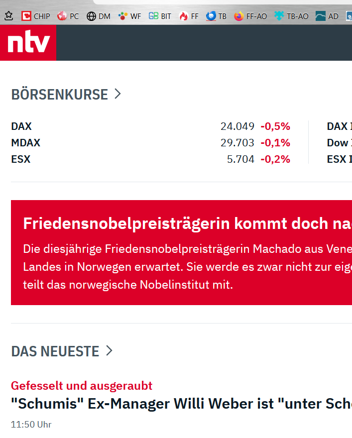

  • Was mich bei dir wundert:
    Die Seite ntv ist ganz links am Rand:/
    Hier ist das ein Abstand.
    Lösch bitte mal Cache und Cookies zumindest von ntv, und teste es dann.
    Ansonsten:
    Ist das auch auf anderen Webseiten so, oder nur bei ntv?
    Einmal editiert, zuletzt von 2002Andreas (10. Dezember 2025 um 12:11) aus folgendem Grund: Ein Beitrag von 2002Andreas mit diesem Beitrag zusammengefügt.

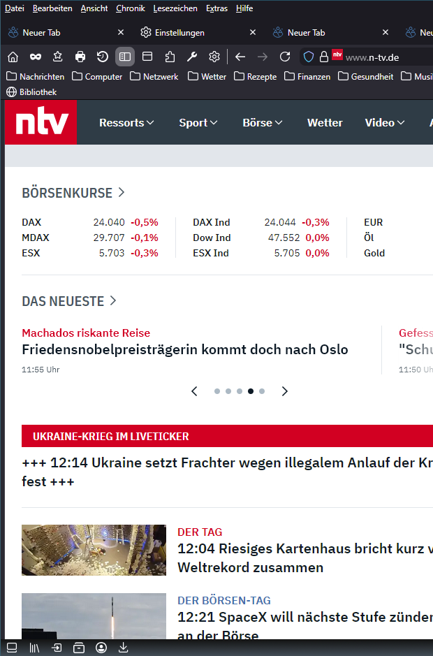

    Die Seite ntv ist ganz links am Rand :/
    Das Layout hängt wohl auch von der Breite des Fenster ab. Wenn man das FF-Fenster etwas verkleinert, dann verschwindet ab einem bestimmten Wert der linke Abstand und es sieht dann so aus wie beim TE.
    PS: ...und das gepostete Skript funktioniert auch bei mir in FF146. :/

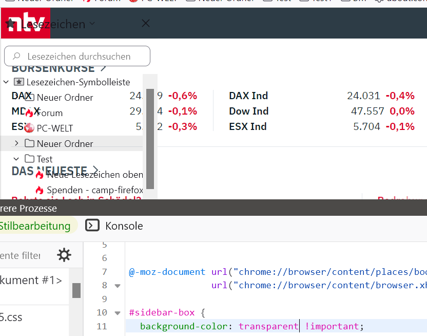

  • Der Code lautet:
    Es muss an deinem Theme liegen:/
    Wenn ich den Hintergrund der Sidebar auf transparent stelle ist es hier auch so.
    Teste also bitte mal:
    Ich habe mal einen weißen Hintergrund eingefügt, evtl. reicht das ja scho aus.
  • Habe jetzt einmal alle Add-Ons manuell deaktiviert, das Problem bleibt bestehen, im abgesicherten Modus allerdings nicht,
    Dinole Andreas könnte hier recht haben. Was hast du denn manuell deaktiviert – vielleicht nur die Erweiterungen oder auch die Themes? Das sind zwei unterschiedliche Kategorien im Add-on-Manager und im Fehlerbehebungsmodus (ehemals abgesicherter Modus) werden auch die Themes deaktiviert. Vielleicht deswegen tritt das Problem im Fehlerbehebungsmodus nicht auf.
