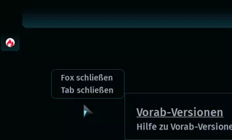

    Noch eine kurze Erklärung und ein Screenshot zu meinem Wunsch:
    Wie man sehen kann, habe ich die Tableiste nach links gerückt und nur so breit wie das jeweilige Favicon der Seite.
    Weiterhin habe ich die Titelleiste ausgeblendet. Dadurch werden aber die drei hauseigenen Aktionsknöpfe des Browsers nicht mehr angezeigt. Ich habe bis dato ein Addon als Icon zum Schließen verwendet, als Lösung hat mir das aber nicht so recht zugesagt, da ich schon ein JS für "Tab schließen" im Kontextmenü habe. Da war es naheliegend, sowas auch zum Schließen des Browsers zu haben. Nun ist alles so wie gewünscht, sehr schön.
    Mira_Belle
    Auch Dir herzlichen Dank für Deine Mühe. Ja, Seiten-Kontext wäre deutlicher gewesen... aber vielleicht freut sich ja jemand anderes über den Schnipsel.
    Hier mein Screenshot:
