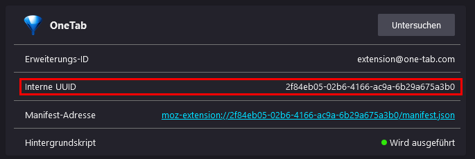

    Da kann helfen, den moz-extension Ordner zu finden, der so voll ist. Und kann den mit about:debugging abgleichen, welche Erweiterung konkret. Der Ordnername ist mit der UUID identisch.

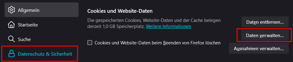

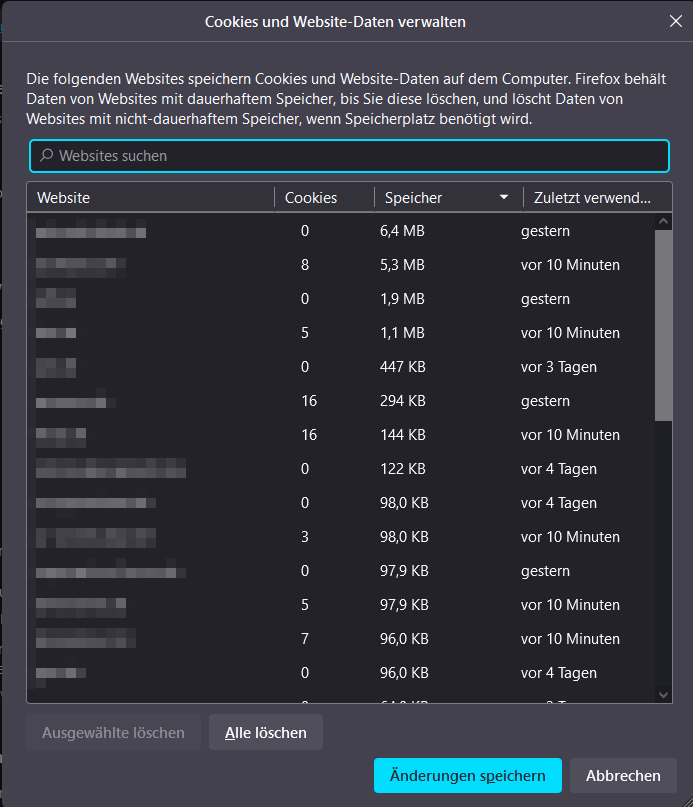

    Denn damit verliert er erstmal nichts, ausser Cookies und Webstorage, wenn man über Logins etc sehr einfach wiederherstellen kann. Da ich vorhin unter Android unterwegs war, konnte ich keine Bilder einreichen, was ich jetzt nachhole:
    Einstellungen > Cache+Storage 1/2
    about:debugging + storage-Ordner am Beispiel OneTab 1/2
    Sollte es hier zufällig dieser Ordner sein, der voll läuft, könnte ich über die UUID wie gezeigt und about:debugging so feststellen, welche Erweiterung da extrem Daten hortet.
    Und dann könnte man über die Angabe, der Erweiterung evtl herausfinden, ob da Probleme bekannt sind, oder ob es evtl andere Ursachen im Profil gibt.
